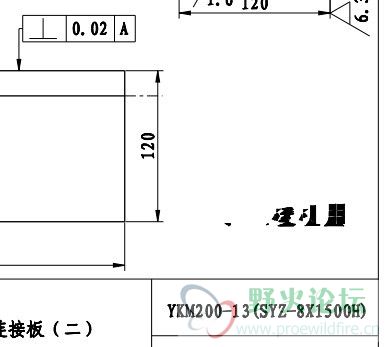

我设置成simsun但是打印出了这个问题

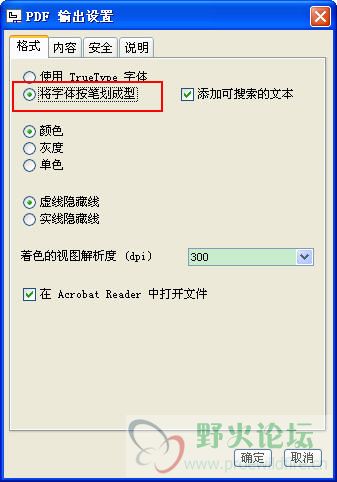

支招,配置一个打印文件,然后安装一个PDF打印机,从PROE直接打到PDF,然后再出图

你没看出来 我这个就是PDF  倒出来了 simsun字体导出来就变的模糊了 fangsong就不会出现

我用宋体没问题呀?如附图里的中文
直接PDF打印,或者另存为PDF都一样的效果。
另存PDF里要将字体按笔划成型否则会出现乱码。

是按字体笔画成型的
我也奇怪 就用simsun 会出现这样的字体打印模糊不过还是谢谢帮助

这是两种字体的打印效果
02.jpg 正常是用Fangsong
1.jpg 模糊的用的是Simsun
数字显示问题不多 但是一旦是文字就会出现打印模糊  我在用simsun字体时感觉它在工程图显示上一下子边粗了
是不是我字体有问题,打印配置应该是没问题的,因为我之前用fangsong都好好的~
