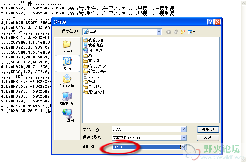

如何让生成BOM表用EXCEL打开后文字分别放在对应的单元格中,而不是放在一个单元格中

用记事本打开导出的CSV文件,确认一下保存的文件编码为"ANSI"或"UTF-8"即可,如果不是就另存一下,再用EXEL打开即可得到你想要的结果.

好像没有转出CSV的文件吧,我的只能转
发表于 2012-4-4 12:37 | 显示全部楼层
proe野火5.0好像不行哦,proe野火4.0以下的可以,
