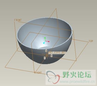

我有一个碗的形状的成品图,想用钣金块展开,但是我不熟悉这个模板,请各位高手指点指点

我想展开它哦,用哪个指令哦

先做边缝,才能展平,展开是扇形
你自己好好想下

4#说的好像有道理,但是仔细一想又有问题了。
假如碗的面是有弧度的怎么办?也就相当于是球形,球形的怎么展开我就不知道了,以前没做过。

本身是个冲压成形的,是一个整体,展开有用吗?

冲模不是就一种,有些折弯,有些卷边,有些引伸等等
你这个属于引伸加工,不要说能否展开,展开了也没用,这个考虑的是体积。

这个应该是工程模,我们这里就叫拉伸模具,像这样深的可能要拉深几次。
