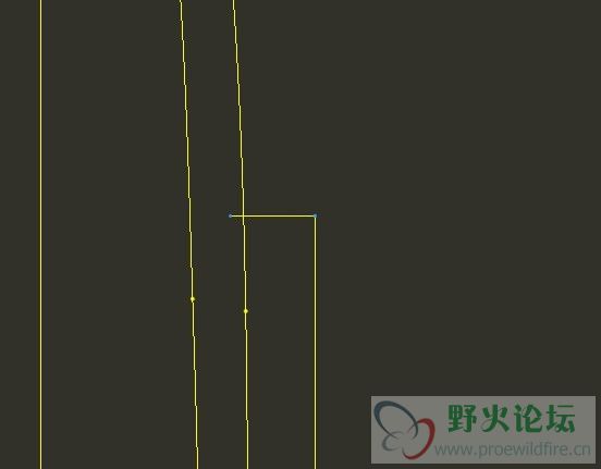

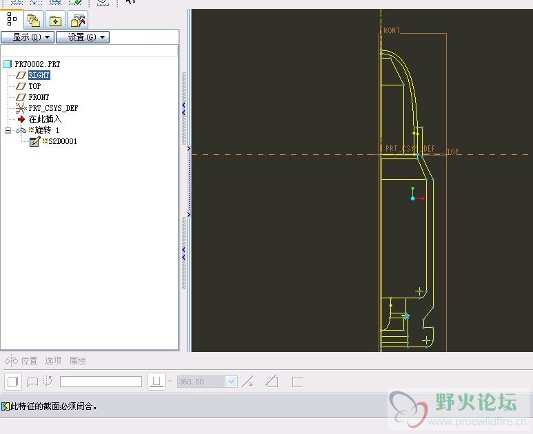

做旋转草绘时出现截面不完整,消息区提示此特征的截面必须闭合,我检查了所有的地方都闭合了,只有一处是直线与曲线的闭合处没有闭合,也闭合不了,不知道该怎么办,希望懂的人可以教我一下

小哥  就算你封闭了你也旋转不出来,你这图形不行!

点约束中的共点式一下
或者重画一下该处(把视图放大以后)

这图能旋转么?不会吧!你这不只一个封闭的截面啊,有好几个封闭的截面(而且还连在一起),个人认为这样是不可以的~~

你这个旋转不出来的,图形必须在旋转中心轴的同一侧,建议局部先做出来,再添加别的部分,这样也便于检查。

这样说吧封闭截面是指“回”字形或“口”字形的,而不是“目”字形的,不知道这样表达你能不能理解,呵呵

所谓的封闭图形,必须是各线条之间首尾相接,不能有多出一段,也不能一条线端点接到一条线的中间,要接在端点上。也就是,必须是端点与端点相连,不能是端点与线段中某处相接。
