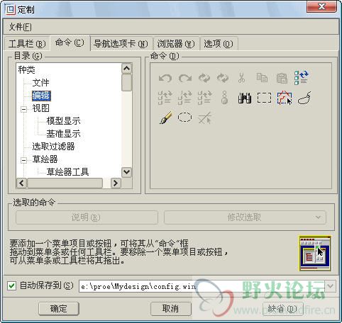

编辑工具栏没有选择性粘贴和复制,在定制屏幕上这两个图标也是灰色显示不可选,我怎样才能把它拉到编辑工具栏里用呢?请大虾帮忙解决下

忘了说明一下,是2.0的

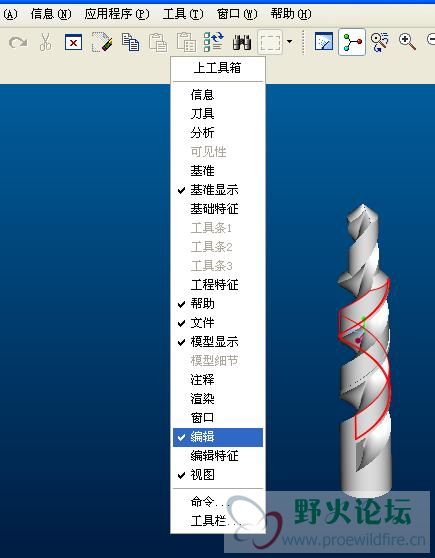

不知道在2.0里,在上工具栏里单击右健出现的菜单里没有“编辑”这一栏。有的话勾上就行了,就会出现在工具栏里了,我也没2.0的,但3.0的我是这样做的。

2.0可能在某些环境下不可以用就显示为灰的,3.0没这个限制,建议升级到3.0
