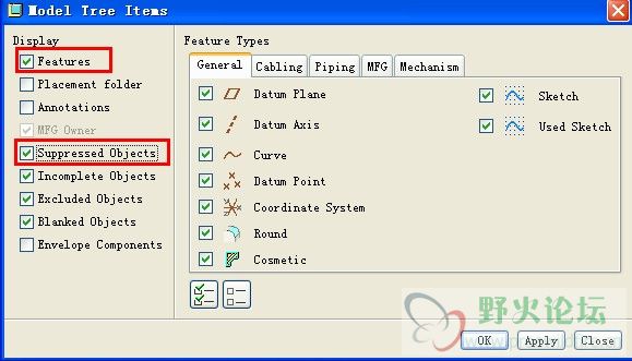

如图,如何设置是每次启动proe之后都会使之打上勾?

1.设置树过滤器

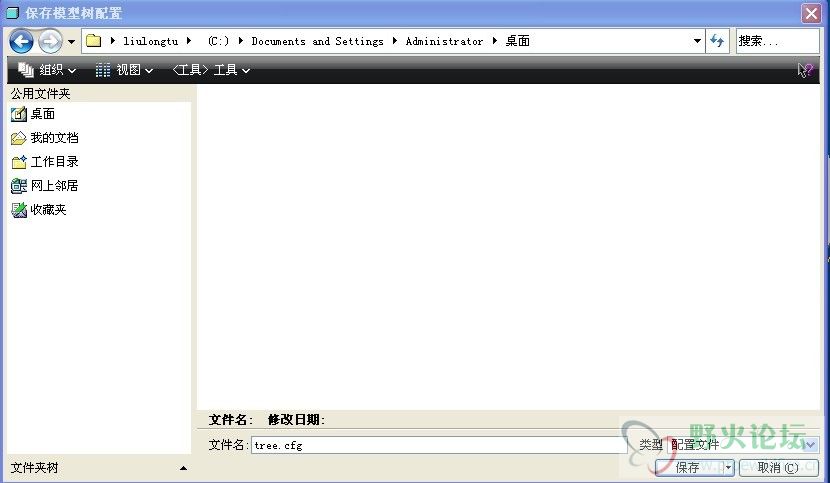

2.保存设置文件
3.在config.pro中添加 mdl_tree_cfg_file x:\x\tree.cfg(X是设置文件的保存目录),保存
