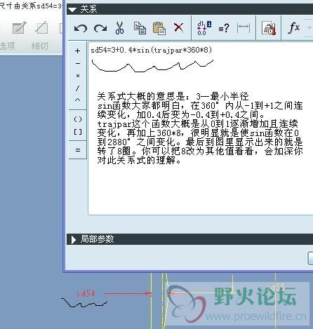

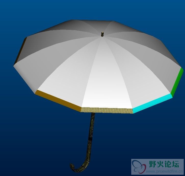

之前在论坛看了个用可变截面扫描的伞,但本人不会关系式,就用曲面混合了,请多多指教

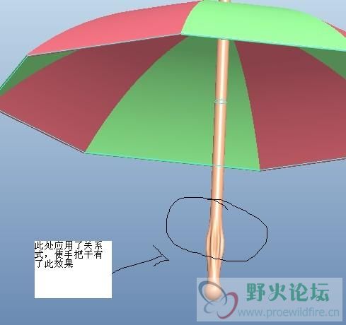

其实坛子里的那个关系式很简单,是在手把干处的一个小应用,做完之后很好看。当然不用后就是你的那个样子了,不会影响伞的整体造型。
关系式大概的意思是:3—最小半径
sin函数大家都明白,在360°内从-1到+1之间连续变化,加0.4后变为-0.4到+0.4之间。
trajpar这个函数大概是从0到1逐渐增加且连续变化,再加上360*8,很明显就是使sin函数在0到2880°之间变化。最后到图里显示出来的就是转了8圈。你可以把8改为其他值看看,会加深你对此关系式的理解。

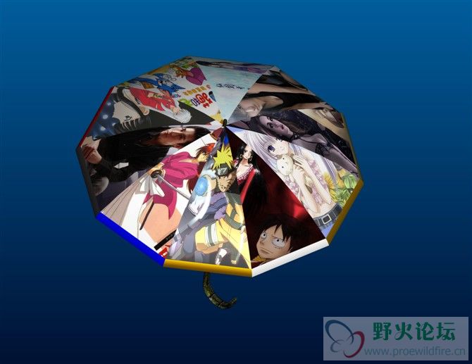

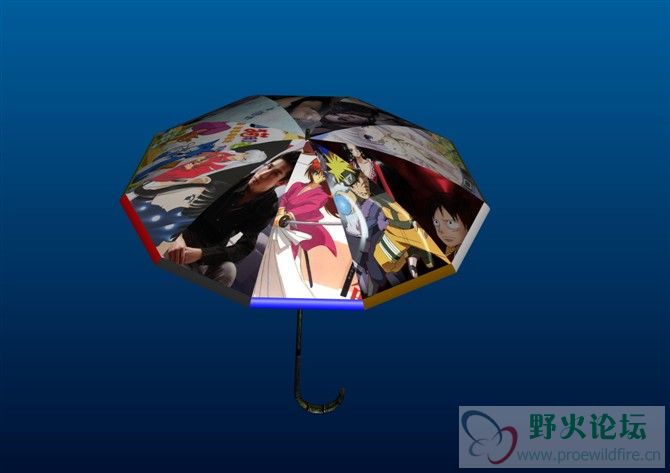

这个图片怎么贴上去的?

 楼主| 发表于 2011-3-1 12:24 | 显示全部楼层
回复 5# fangjp 的帖子
渲染,贴花
