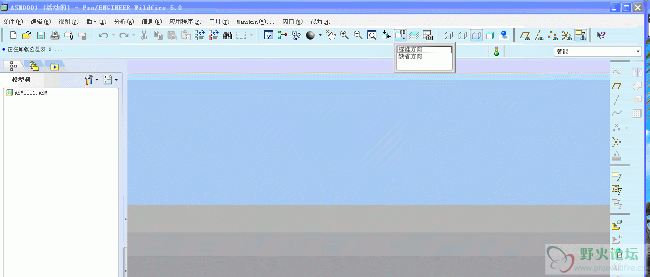

我新建一个组件怎么会是这样子啊,模板都是空的。建零件都是模板为空啊

 楼主| 发表于 2011-2-28 09:04 | 显示全部楼层
上图

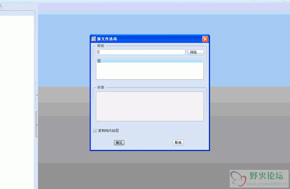

第二个图

 楼主| 发表于 2011-2-28 09:14 | 显示全部楼层
上图

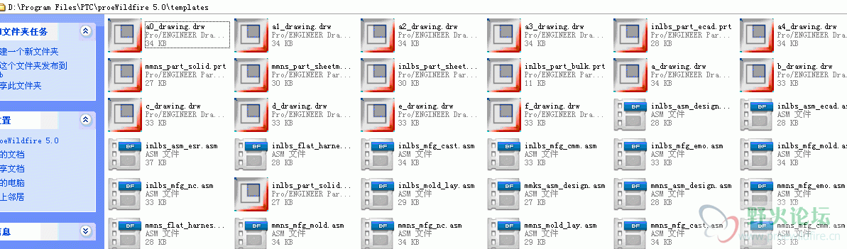

 楼主| 发表于 2011-2-28 09:16 | 显示全部楼层
我这里有模板的啊

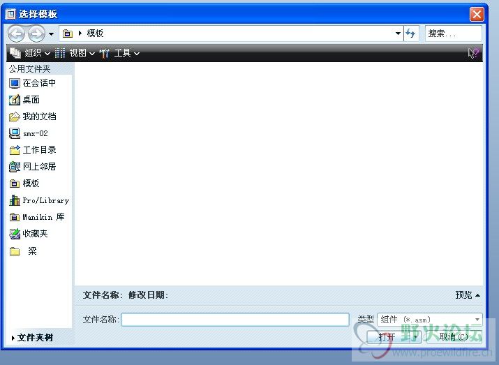

 楼主| 发表于 2011-2-28 09:20 | 显示全部楼层
去到组件,没有那些什么BACK,FROND方向
发表于 2011-2-28 21:37 | 显示全部楼层
默认都不是这样的,是你自己修改了配置文件,看看下面的吧
http://www.proewildfire.cn/forum ... fromuid=1#pid175721
86
399
520
 楼主| 发表于 2011-3-1 09:20 | 显示全部楼层
回复 6# 野火 的帖子
谢谢了,我就是不知道哪个选项改组件的默认模板。现在好了

 楼主| 发表于 2011-3-1 09:22 | 显示全部楼层
回复 6# 野火 的帖子
还有个问题,那里为什么会是空呢。不是有几个可以选的吗
发表于 2011-3-1 21:48 | 显示全部楼层
start_model_dir

 楼主| 发表于 2011-3-2 13:27 | 显示全部楼层
回复 9# 野火 的帖子
谢谢老大 啊,是老大厉害啊
