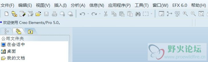

proe5.0 M60以前的版本都能与ansys无缝连接,通过界面的ansys菜单直接打开ansys。最近安装了Creo Elements/Pro 5.0 M070后,发现界面上没有了ansys的菜单了,不知道大家遇到过这种情形么?

用ansys的一个自带工具重新关联一下,我用的没有问题啊

我的也连不上

用那个autocad关联工具不起什么作用,好像是在安装ansys是自定义选项里面可以选择,但具体是哪一项还没有找出来,反正选择了全部项,那个菜单就出来了。

恩  我也遇到这个问题了  还望高手们解决啊   还是感觉这个版本不蛮好用  工程图里面的轴 也不显示了   可能是要改配置文件吧 。。。暂时还没发现不同的地方 。。。耶耶
