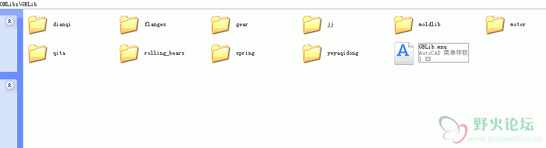

这个是我第一个MNU文件
GBLib.rar
312 Bytes, 下载次数: 39
86
399
520
 楼主| 发表于 2011-2-27 14:57 | 显示全部楼层
我挂的是5.0的,5.0的没有PVX。EXE那个文件。大家有没有挂 5.0成功的啊 。可不可以帮我挂啊

发表于 2011-2-27 15:20 | 显示全部楼层
你把MNU的名字更改一下就行了

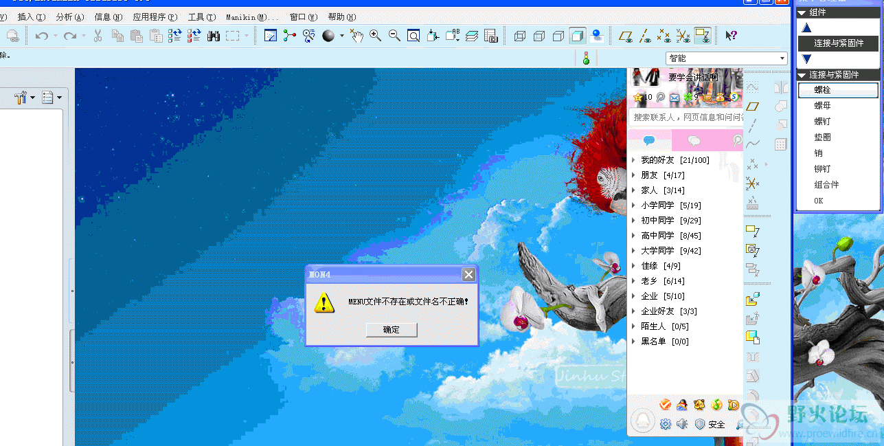

 楼主| 发表于 2011-2-27 16:02 | 显示全部楼层
现在是打不开出出现下面这个。上图
86
399
520
 楼主| 发表于 2011-2-27 16:03 | 显示全部楼层
回复 5# xltll 的帖子
这是为什么啊,是什么意思啊。我的PROE是5.0M060的

发表于 2011-2-27 16:11 | 显示全部楼层
86
399
520
 楼主| 发表于 2011-2-27 16:22 | 显示全部楼层
4.安装PROE4.0安装目录下的\i486_nt\pvx\pvx.exe
我的5.0没有这个文件应该怎么搞啊。我让别人发一个4.0的这个文件给我可是双击没有什么反应啊。怎么办啊
