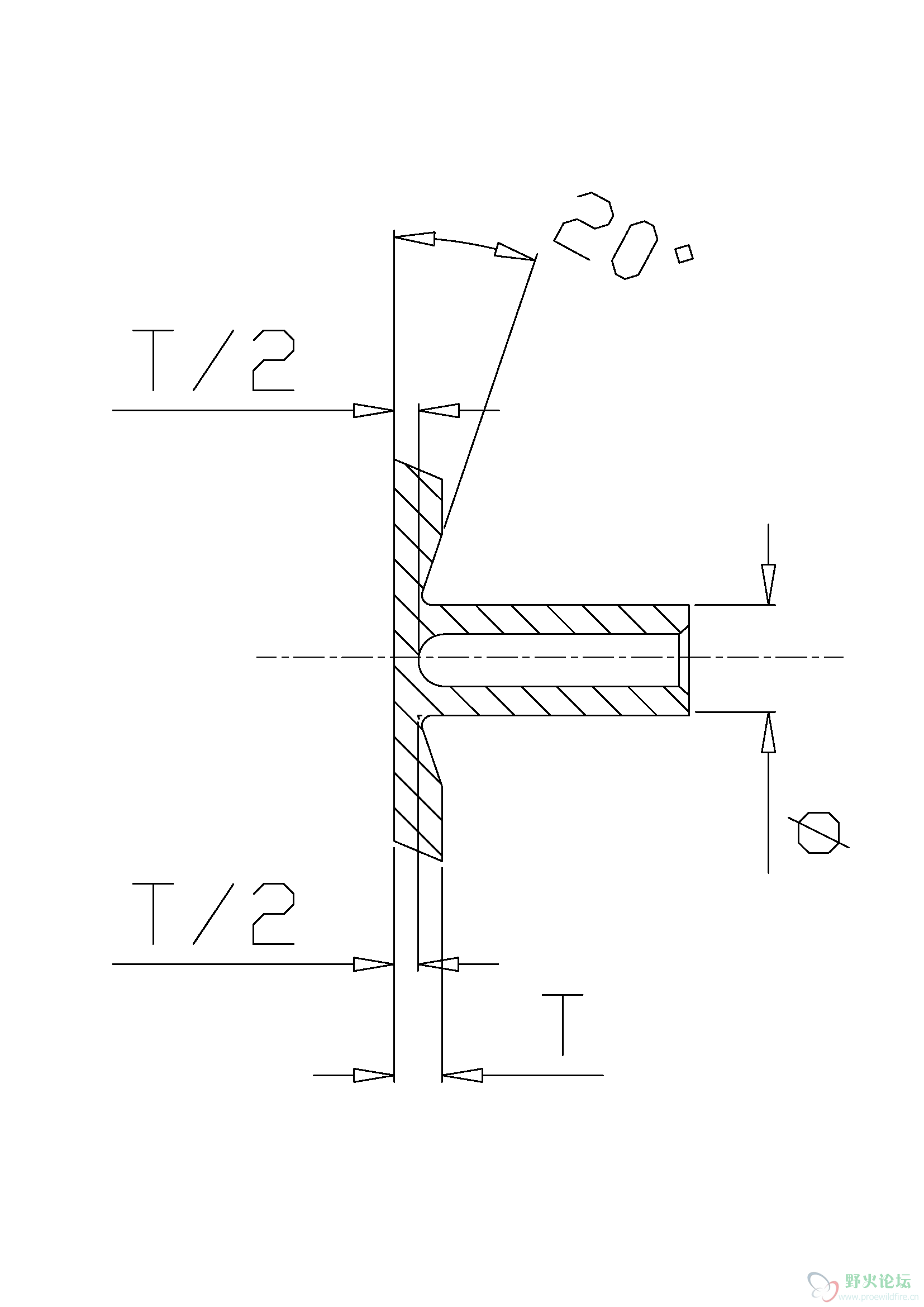

产品外壳里面螺柱低端的火山口,怎么花最简单呢?
底面不是平直的,螺钉柱在一个曲面上,除了扫描,网上有人说offset,能具体点吗?

发表于 2011-2-26 22:56 | 显示全部楼层
以螺柱与底壳的交线为轨迹进行扫描切除就是!

发表于 2011-2-27 00:03 | 显示全部楼层
1先画火山口特征,
2.偏距底平面做一基准平面(与螺柱顶端平齐)
3,在基准平面上草绘园(大小为螺柱直径)
4,拉深草绘到下一个曲面
    这样简单点

 楼主| 发表于 2011-2-27 23:12 | 显示全部楼层
原帖由 cxh123 于 2011-2-26 22:56 发表
问的就是 除了扫描之外的方法!

 楼主| 发表于 2011-2-27 23:13 | 显示全部楼层
原帖由 yuzhouzhizhou 于 2011-2-27 00:03 发表
1先画火山口特征,
4,拉深草绘到下一个曲面
    这样简单点
小弟不才,第2条有点儿没明白,还望兄台详述

发表于 2011-2-28 17:50 | 显示全部楼层
直接用offset里面,实体偏移内有个草绘,先画你火山口最大圆,在画你BOSS的外圆。确认后输入高度,就会自然顺着你的圆弧面加了

 楼主| 发表于 2011-2-28 19:21 | 显示全部楼层
原帖由 gohoujing 于 2011-2-28 17:50 发表
能不能上传一个part文档?更直观,谢啦

发表于 2011-3-4 13:04 | 显示全部楼层
扫描切口做就可以了。
1 先话下面的大圆,
2 然后切一个 ‘火山口’
3 再做那个螺栓。

发表于 2011-3-7 13:27 | 显示全部楼层
偏距加倒角
