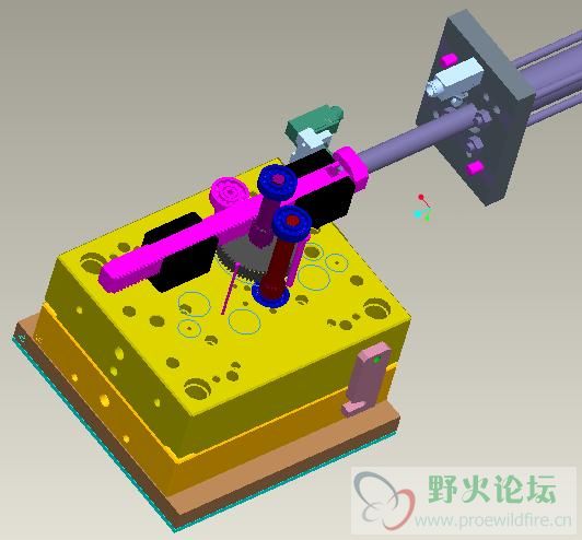

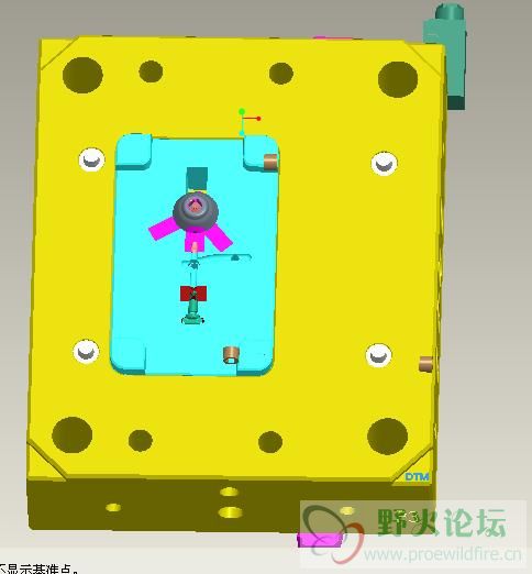

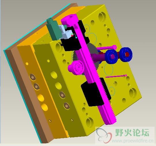

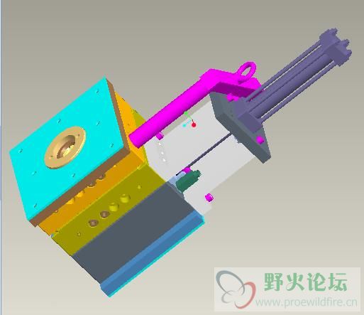

我也来一套法国齿轮模具,是刚刚做完成的。
法国齿轮模具
法国齿轮模具
法国齿轮模具
法国齿轮模具
法国齿轮模具
法国齿轮模具
法国齿轮模具
法国齿轮模具

呵呵呵,厉害呀,不过用齿条来拉齿轮不是很好的方法哟。。。。。。。。。

原帖由 sz_hys 于 2007-12-4 23:05 发表
我同意这种看法,这样在注塑时不太好控制,在与我平常做的齿轮模具有很大不同。
如果是带有螺纹的齿轮模具我们一般用链条,利用旋转功能把产品做出来。
