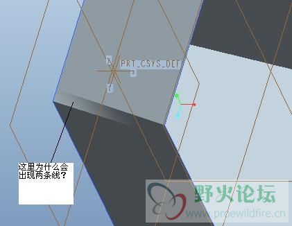

新手刚学proe,按照林清安的教程,在一步一步做,做一个零件做到混合,做了好几次都出现错误,不知道怎么弄,希望高手指点
还想问一下proe做倒圆角很慢吗?感觉比我现在用的solidedge倒圆角慢好多
详情见附件,希望能有高手来指点

注意看两个截面,一个边是两段的   prt0003.prt.zip (31.4 KB, 下载次数: 7)

我刚才查看了下,我的模型里没有一个边是两段的,我都是用矩形命令做的边,另外我用的是混合命令不是您用的命令,能否用我用的命令做演示呢?

你那就是控制点的问题,自己点击不同点摸索下吧

控制点我挨个点过了,最多设置两组到第三组就出错误了,点选的控制点那组就不会出现两条线的情况,但是没点选的两组就出现这种情况,我一直用solidedge,用同样的方法建模不会出现这种情况,百思不得其解,希望有高手能指点下
