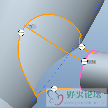

第二方向垂直没问题,但是为什么第一方向其中一条选相切就无法创建了呢,,,求解。。谢谢啦

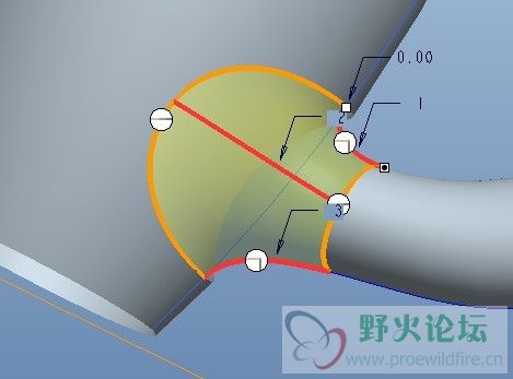

发表于 2011-2-26 16:07 | 显示全部楼层
A1.jpg 我用你的图跟你的线,可以哦!

发表于 2011-2-26 18:22 | 显示全部楼层
粉色的线表示 你还没有选择要相切的面
就是说你选择完相切条件之后如果是粉色的,说明相切定义不完全,你还需要指定一下相切的面,就是你还需要点一下那个曲面。

发表于 2011-2-28 16:12 | 显示全部楼层
楼主的线条完全没问题,只不过是操作有点问题,按5楼说的做就行了。
