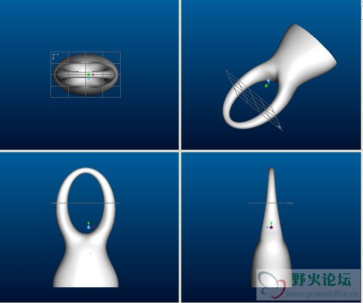

楼主: daivone
[练习] 折面练习,很有代表性的半个8字(前三个做出贴图的加2分)停止加分,已有教程

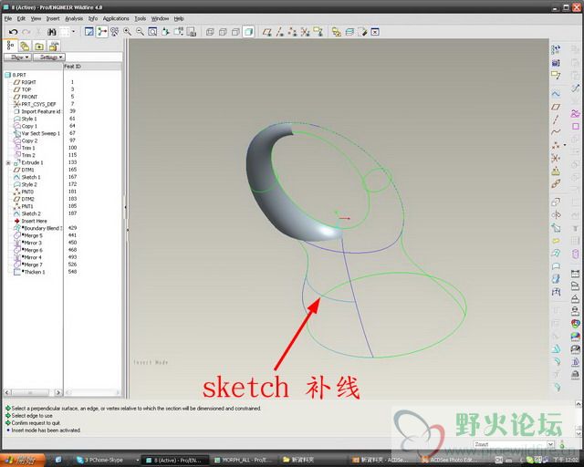

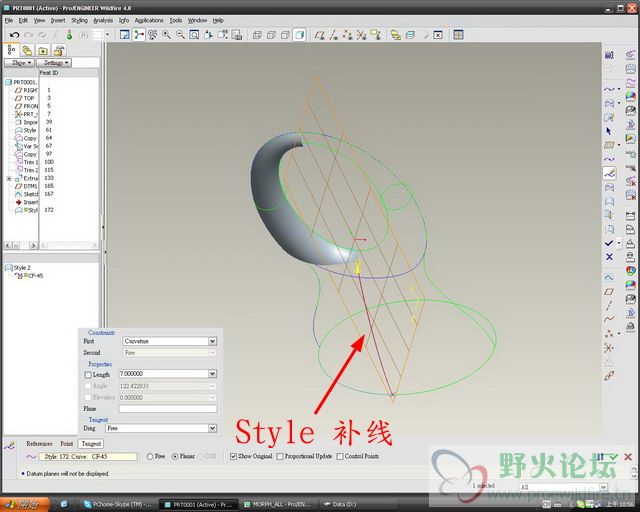

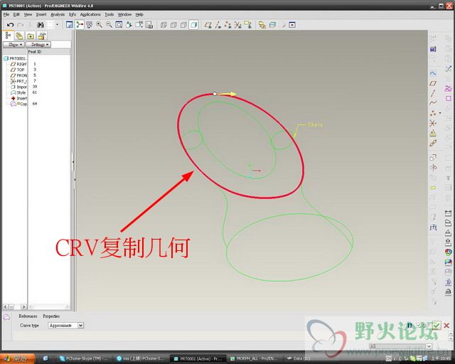

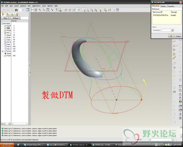

发表于 2008-6-3 08:44 | 显示全部楼层
原帖由 daivone 于 2008-6-3 08:17 发表
欢迎 你就本练习做个教程,有时间吗?
我将就个人理解的方式,以图文方式将本题流程制作出来
如有错误的地方烦请匡正

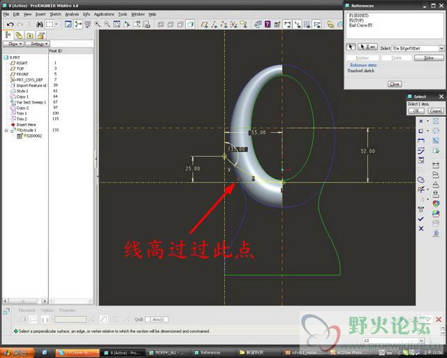

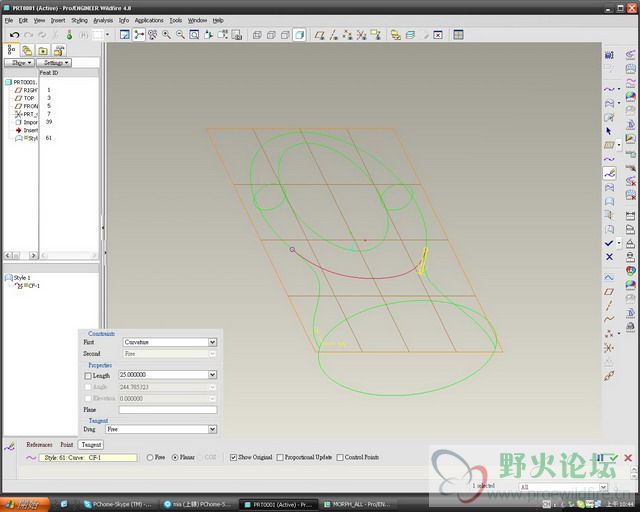

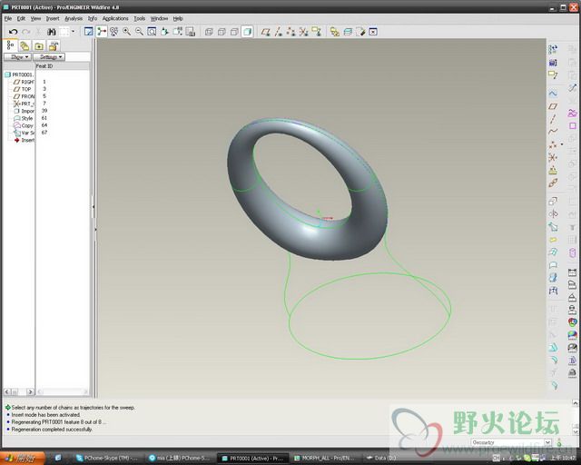

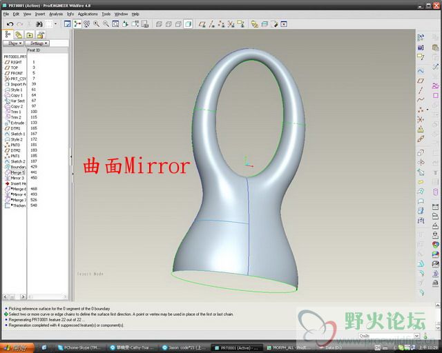

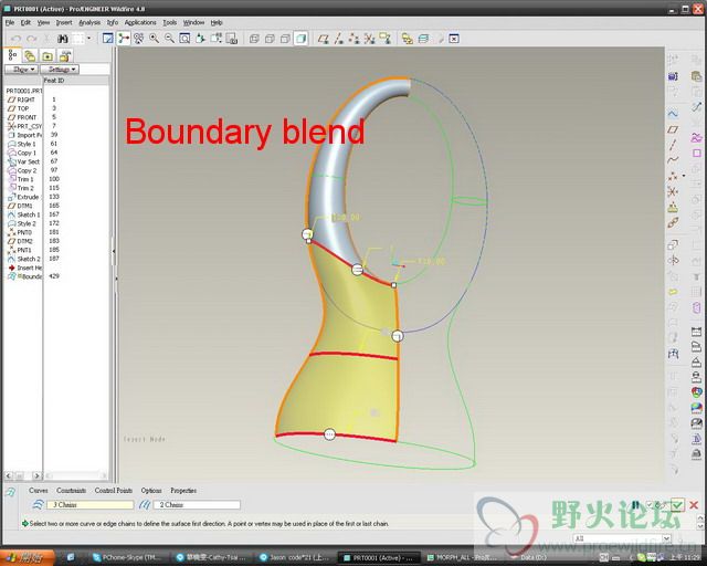

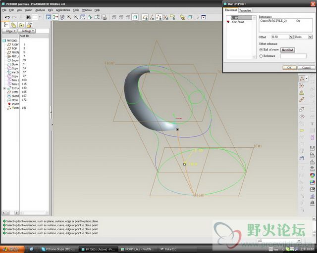

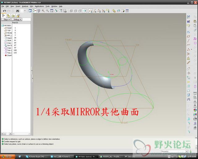

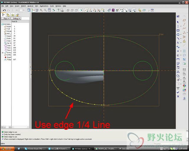

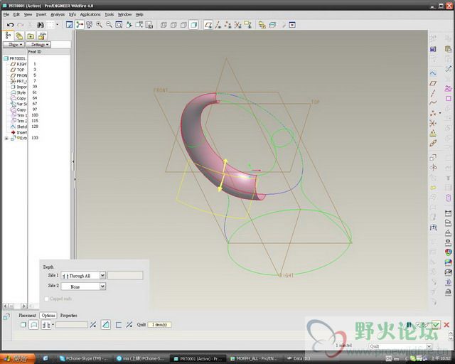

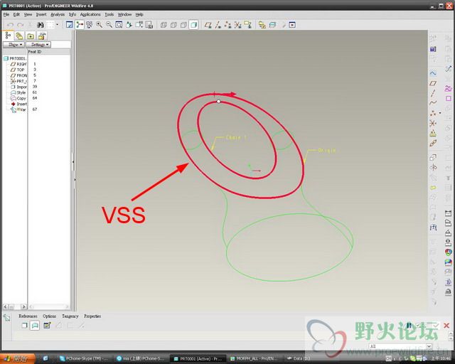

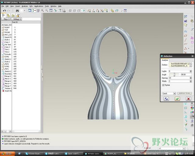

发表于 2008-6-3 12:11 | 显示全部楼层
我的作法或许有些不是很正规
请参考看看!谢谢
谢谢你的教程,做的很好,如果大家都能像你一样热心,曲面设计版块一定会人气旺起来的。辛苦了!by daivone

发表于 2008-6-3 12:12 | 显示全部楼层
以下接续
