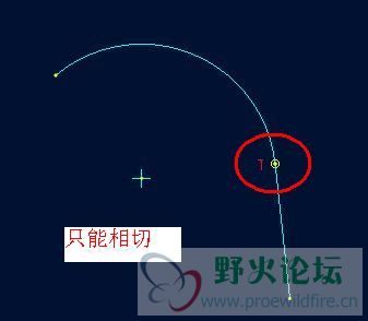

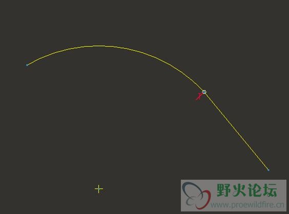

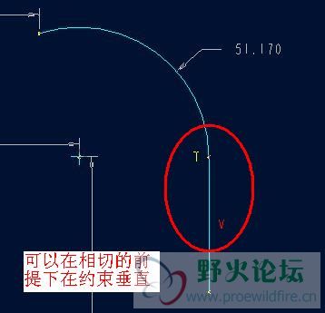

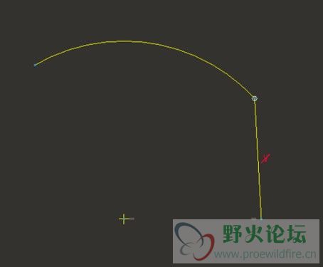

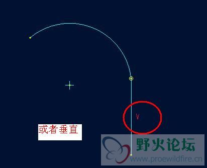

最近刚换了PROE5.0,以前都是实用PROE2001的。现在使用5.0草绘中发现一个小问题,就是划线的时候就只能显示一个约束,比如说在一个圆弧的终点在画一条直线,那么这个直线就只能与这个圆弧相切,或者只能水平(竖直),不能同时相切和水平(竖直)。如下图:

不是切换约束的问题,切换约束在哪个版本里面都有的。我现在所说的问题是5.0的不会想2001或者2.0那样同时有2个约束,所以像上面第一张图那样画完了还要点约束增加一个竖直约束。而在2001或2.0里面就直接完成了。

另外这两个问题已经清楚了,关于第一个是被PTC给改没了(BS一下)。旋转轴的话在5.0版本里面多了一个几何中心线,用几何中心线画的轴才默认为旋转轴。在以前版本里面就一个中心线命名,画的第一条中心线就默认为旋转轴,多条时需要指定。
