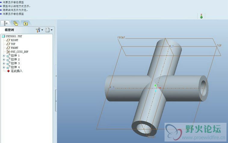

首先看2个图
正如你所见,我每次画水管的时候都是先拉伸2个相交的水管,再用2次拉伸,移除材料得到4通水管。我觉得很麻烦,本来是个很简单的问题,结果却要4步才能完成,像图一,如果是直的管子4次拉伸得到最后的结果也没什么,但是像图二,4次扫描就有点麻烦了。所以菜鸟再次请教:有没有一种办法直接2次拉伸或扫描就可以形成4通管??????

发表于 2011-2-26 13:43 | 显示全部楼层
拉伸或者扫面不要用实体   用曲面  合并后加厚
发表于 2011-2-26 22:03 | 显示全部楼层
拉伸两次再抽壳也行
