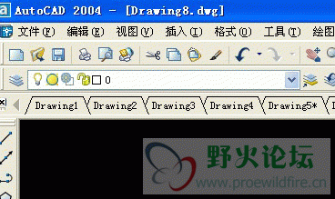

有高手在CAD中设计了窗口标签插件,
PROE中能有吗?

发表于 2011-10-13 15:16 | 显示全部楼层
Pro/e自己可以实现标签窗口
Pro/e 自己实现标签式窗口啦.只要在定制窗口时把  窗口列表  放在工具栏那里就有标签式窗口效果啦.
算是本人的小发现吧.
