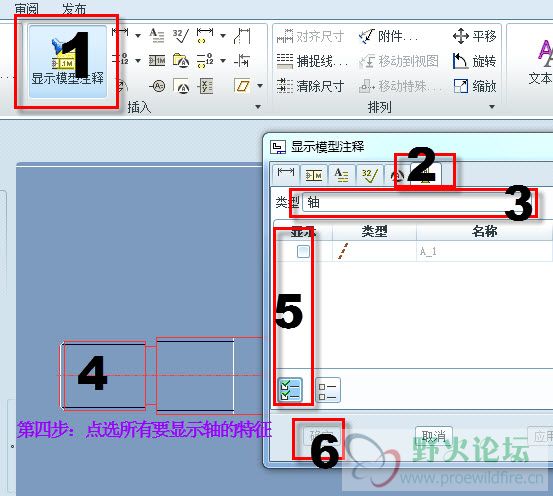

发表于 2011-2-25 20:53 | 显示全部楼层 |阅读模式
装了个070的版本,结果出工程图时轴线怎么都显示不出来了,基准平面就可以显示,我以前的5.0的020版本可以显示,但现在这人版本却不行,另外装配工程图中的明细表重复区域也不能生成明细表,这个在以前的版本中都可以。我已重装过系统,而且还重装过070版本都还是一样。不知道是什么问题,请知道的赐教一二。

发表于 2011-2-25 22:14 | 显示全部楼层
看看这个,应该就是这样办的。

发表于 2011-2-25 23:36 | 显示全部楼层
3楼正解

 楼主| 发表于 2011-2-27 10:16 | 显示全部楼层
嗯,谢谢了,不过还有个明细表的问题没解决,还请高手赐教
