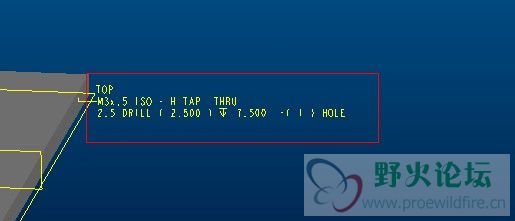

看图
请教
proe 3.0

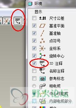

发表于 2011-2-25 19:01 | 显示全部楼层
3.0和4.0一样啊,工具/环境/取消"显示3D注释"勾选,或直接在菜单栏点击按钮
发表于 2011-2-25 19:44 | 显示全部楼层
创建螺孔后有许多注释怎么隐藏
