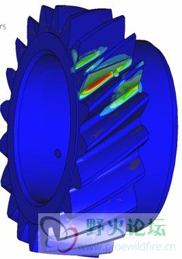

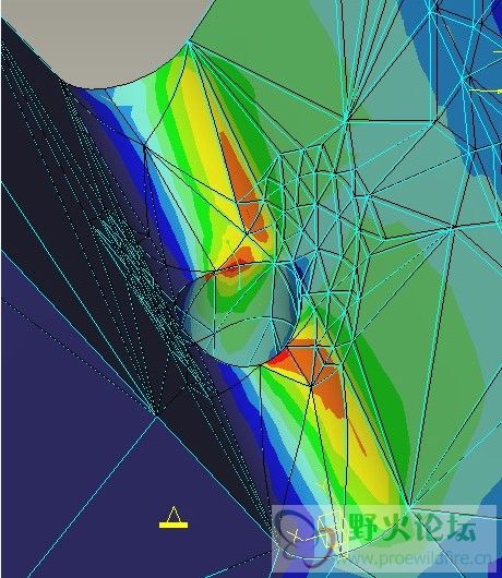

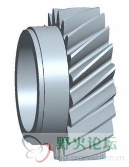

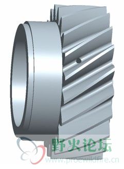

考虑到润滑的作用,齿轮齿根圆上常常钻有油孔。由于孔的存在,在齿轮齿根圆角位置处存在变化的截面,从而可能产生应力集中,导致齿轮在工作中发生破坏。在实际生产实验过程中,也是这种情况,裂纹都是首先发生在孔周围,但是用proe分析出来的结果却不是这样。
无孔时齿根最大应力为473Mpa,有油孔时是475Mpa。油孔对齿轮的齿根应力影响较小,有无油孔的应力结果只差2Mpa。
无孔模型
无孔模型

模型
无孔模型
无孔模型

应力云图
应力云图
有空应力云图
有空应力云图

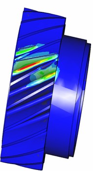

 楼主| 发表于 2011-2-25 13:13 | 显示全部楼层
无孔应力云图
无孔应力云图
无孔应力云图
无孔应力云图

有那位高手指导是怎么回事吗?还是注油孔本来就不会影响齿根应力??

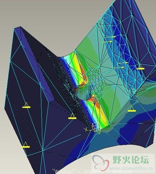

刚才新做的简化模型,就是最大应力发生在圆孔边缘处~~
简化模型
简化模型
 楼主| 发表于 2011-2-28 16:21 | 显示全部楼层
简化模型
简化模型
简化模型
