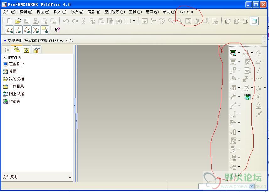

论坛里已经有了PROE4.0挂EMX5.0的方法,看了半天,感觉说的很模糊,而且要将几个帖子互相参考,也只能明白个大概,本人经过尝试,按照提供的EMX5.0M040安装包和一个8M的破解文件(解压后3个文件),确实可以成功在PROE4.0上挂EMX5.0M040,以下是本人的操作方法:
1、确保下载的EMX4.0安装文件放在全英文的目录内,否则点击setup.exe会没有任何反应
2、按照正常安装,此时需要注意一下,安装时在language(语言)选项下将简体中文选上就可以了,别的不需要作任何改动,直到结束后,退出安装程序
3、解压下载的破解包,里面有3个文件,emx50_wf4.dll、shc50_wf4.dll和protk_wf4.dat
4、把emx50_wf4.dll和shc50_wf4.dll放在EMX5.0所在目录下的i486_nt文件夹里
5、把protk_wf4.dat文件放在EMX5.0所在目录下的TEXT文件夹里
6、用记事本打开刚刚拷到EMX5.0\TEXT文件夹里的protk_wf4.dat文件,确认一下下面2个路径是否正确,不正确就修改。
     exec_file F:\Program Files\emx5.0\i486_nt\emx50_wf4.dll
    text_dir  F:\Program Files\emx5.0\text
将路径改为刚安装的EMX5.0对应的目录,否则以后启动会提示找不到文件,EMX就会加载失败。
7、在硬盘上新建一目录,作为EMX5.0的启动目录,在windows桌面上建一快捷方式,指向你先前安装的"...\proeWildfire 4.0\bin\proe.exe"
8、用鼠标右键点刚建立的快捷方式,打开属性对话框,在起始位置处输入刚才在硬盘上建立的目录,比如刚才在D盘上建立了PROETEMP,就输入D:\PROETEMP等
9、到安装的EMX5.0下,找到TEXT子目录,找到"config.pro和config.win"这2个文件,然后复制到你刚才建立的子目录内
10、用记事本打开复制来的config.pro文件,修改最后一行,把PROTKDAT ..\emx5.0\text\protk.dat改成PROTKDAT ..\emx5.0\text\protk_wf4.dat,至此,破解完毕
11、启动刚建立的PROE4.0快捷方式,你会发现EMX5.0已经成功挂上,然后在工具菜单点选项,增加:
web_browser_homepage值为about:blank,保存,点定制屏幕,将浏览器启动时展开的勾去掉,免去每次启动都花时间等待浏览器,大功告成。
启动界面
启动界面

 楼主| 发表于 2008-5-28 09:27 | 显示全部楼层
说实话,PROE4.0挂EMX我试了很久,当时在论坛里也确实没有看到后来的补充帖子,只是将论坛里的几个帖子,对照来对照去,重复安装了好多次,一直就弹出找不到程序的对话框,然后就是EMX启动失败,还是后来偶尔发现protk_wf4.dat这个文件只有166个字节,因为这么小,就想看下是什么,用记事本打开,发现原来是2个目录,这时才理解了论坛里帖子上这几句话的意思"只要在之前安装工基础上增加增加emx50_wf4.dll 文件路径在protk_wf4.dat file. 如下
text_dir F:\Program Files\emx5.0\text"修改即可.
",估计大家都是不明白“只要在之前安装工基础上增加增加”这几个汉字连到一起是什么意思,才没有安装成功,所以我才写了这个帖子,只是提醒大家,我写这个帖子的时候,并没有看到一个补充帖子,谈不上什么抄袭不抄袭。当然无论怎样,发帖的目的都是为了服务大家,又都是在同一个论坛上,其它的谈来谈去也没有什么意思。
