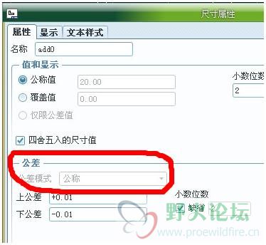

各位大侠,proe5.0公差模式不加亮,如何解决啊,
config里面的两个选项都是设置的对的。还是不行。看看有米有高手解决一下啊
谢谢了,急急急

工程图绘图选项里还有个tol_display也要设成yes的,config里的这一项对工程图里并没有影响

设  tol_display     NO

楼主有才,谢谢啦,O(∩_∩)O哈哈~搞定啦
