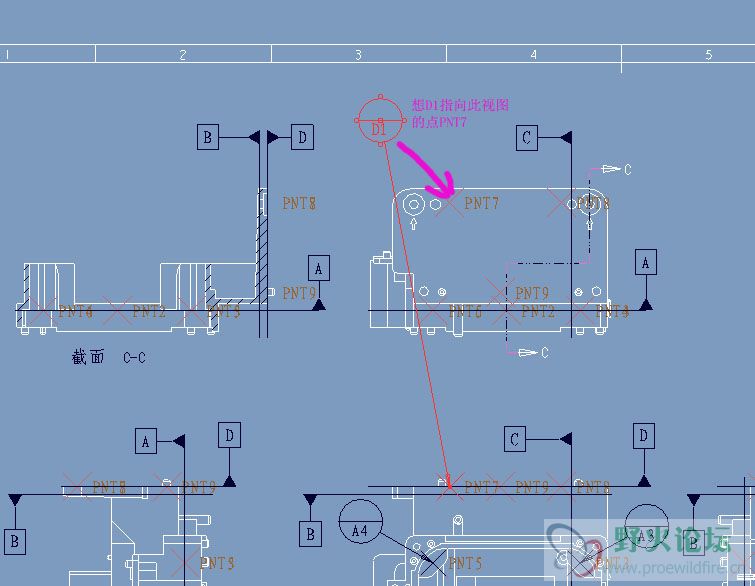

最近用5.0出工程图,但有一个问题怎么也搞不定:
建立基准平面后,有时需指定构成平面的基准点(也就是想指定三次元量测时的取点),但基准点的箭头总是无规律的指向其它的视图,而且箭头不能移至另外的视图。不知有没有同学发现此问题?怎么处理的?附图。谢谢

 楼主| 发表于 2011-2-25 15:06 | 显示全部楼层
已经摸索出来了,随便标好之后,在你要的视图上显示出来,然后在别的视图上删除掉
