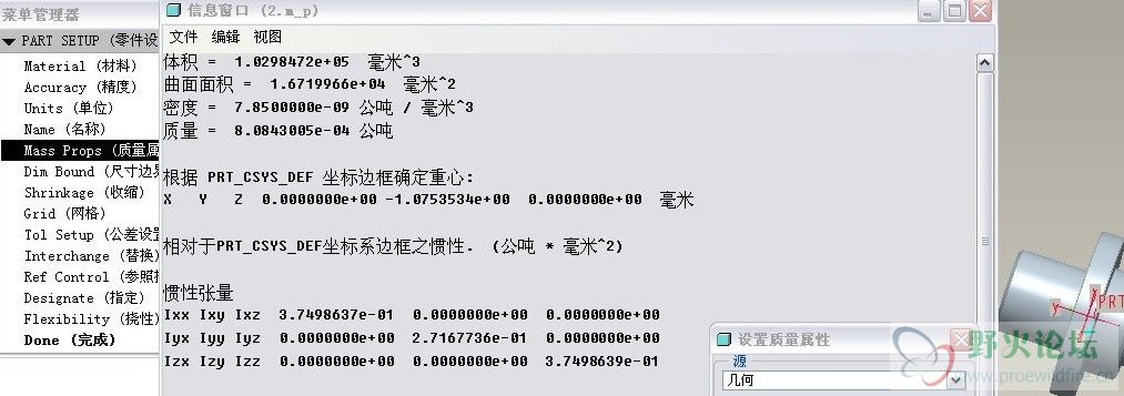

如图Q235材料 密度7.85g/cm^3  一个短轴75长大圆直径55   可怎么计算出的重量竟8.8T多?单位错 了?还是什么地方没设置好?

知道怎么回事了  后面还有个科学计数  e-04就是0.0001        8.08*0.0001*10000=0.808kg  这重量基本就差不多了

你把单位改为KG不就方便点吗?

你的单位设置成,m,tone就好读了

建议你单位设置成mks这样算出来的重量就是比较准了。本人经验所得
