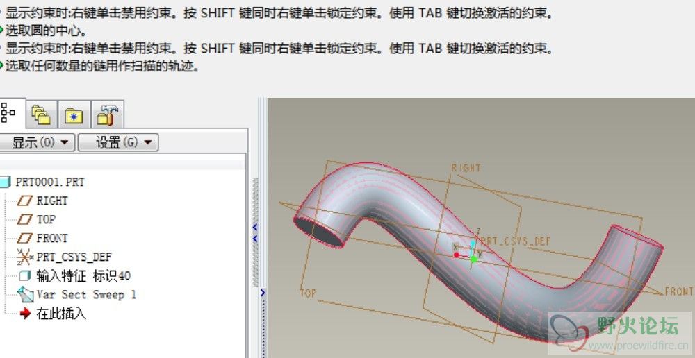

就比如说你自己画个空间曲线 然后扫描成一个管子。
再自己存成stp文件 打开 如何捕捉扫描的这条轨迹线呢

好吧 那我传一个附件好了呵呵 用这个做个简单的例子--
prt0001.zip
34.26 KB, 下载次数: 20

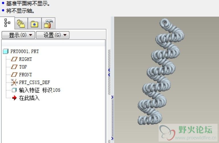

你这个图有点简单不足以说明问题,对于复杂的模块,这种力求还原其作图步骤的尝试将变的异常困难。
这种逆向的工作比正向的造型要复杂很多。
还是用这个经典的图来说明问题吗,这是在stp档案,尝试着重新构建他(主要工作也就是找出这个图形的扫描中心线)。
