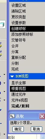

11.jpg 12.jpg proe工程图里的BOM球标区域已经设置好了,但无法创建球标是什么原因?

在这个页面我投影了两个视图,可是都显示为无效视图!

可能是因為圖紙所指向的模型或者簡化視圖跟明細欄對應不上。
在圖紙空白處單擊右鍵,選擇頁面設置,把原先的圖框格式覆蓋掉,這樣明細欄就會跟圖紙所對應的模型或者簡化視圖對上號
发表于 2011-8-3 13:49 | 显示全部楼层
把要准备进行球标标注的视图用右键点开属性,“绘图视图”---“视图状态”---“简化表示”栏下,将“缺省表示”更改为“主表示”就行了
