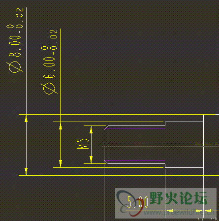

要求:工程图尺寸文字位数显示格式需要整数不带小数点和小数位,而公差需要2位小数
如图一,现在的状况,请教如何才能改成图二状况(当然要在ProE工程图里改)
图一:修改前
图二:修改后

你对尺寸点右键··在属性里面··有控制小数点位数

按这样做公差尺寸的显示也只有一位整数了

也是在属性那里改··在公差表选择无··然后自己修改公差尺寸

在绘图选项中设置
lead_trail_zeros  std_metric

谢谢!超级版主!有很多人用了ProE多年都不知道的问题,书上也很少去讲!真是很感谢!
