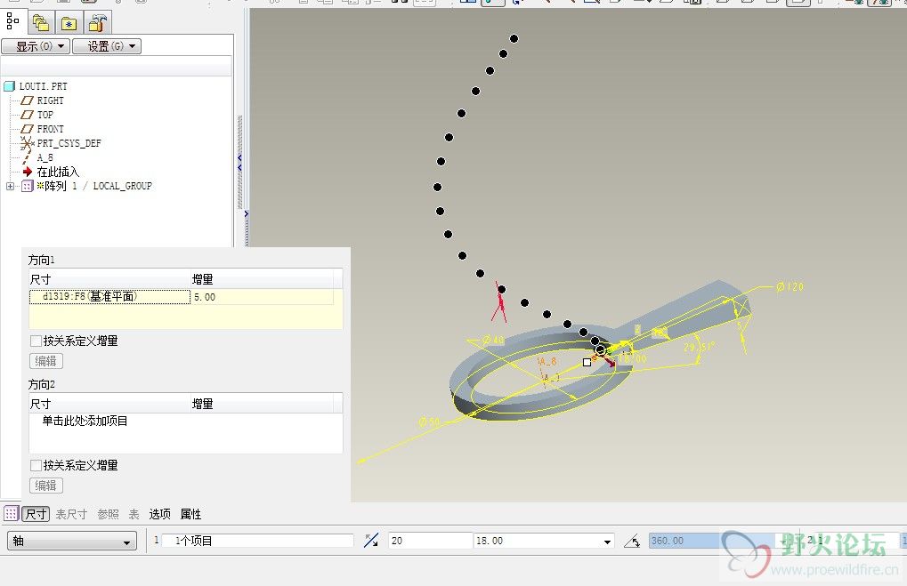

照着网上面的步骤做的,结果是这样的,
高手看看我画的哪里出问题了

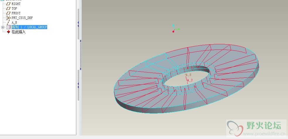

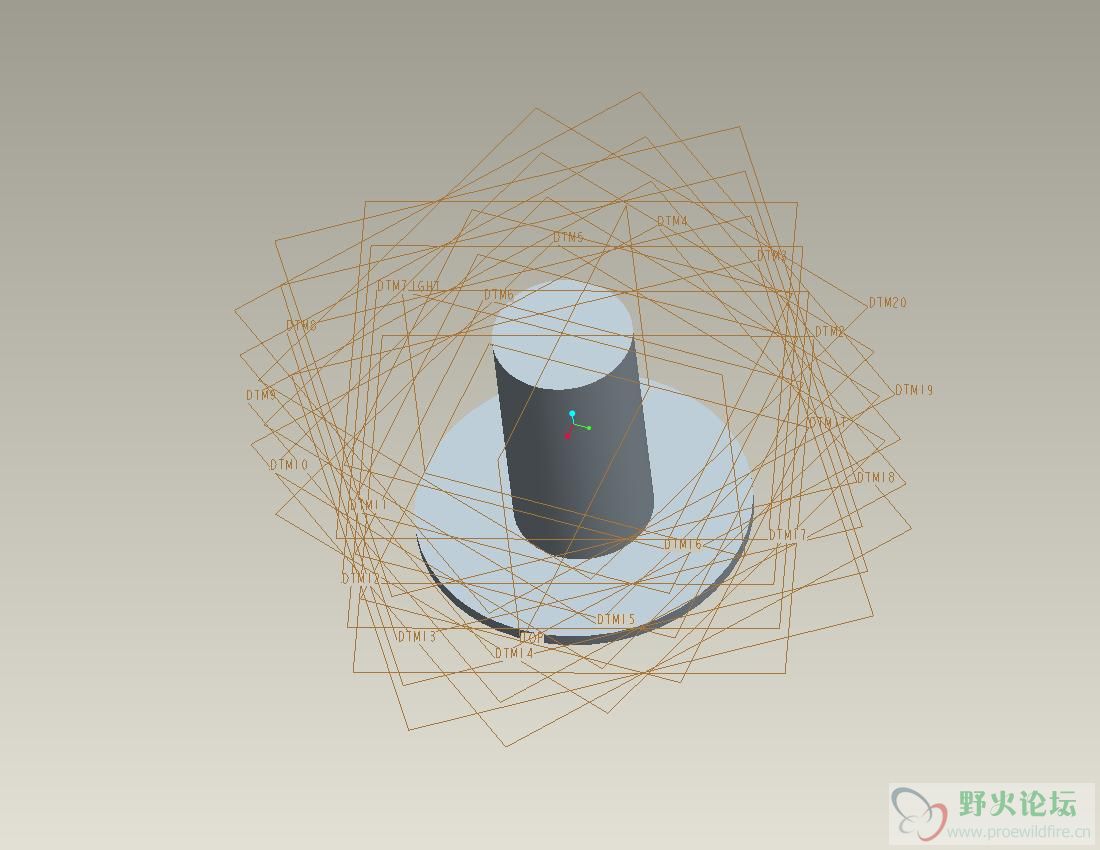

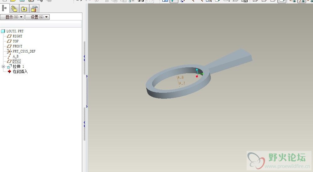

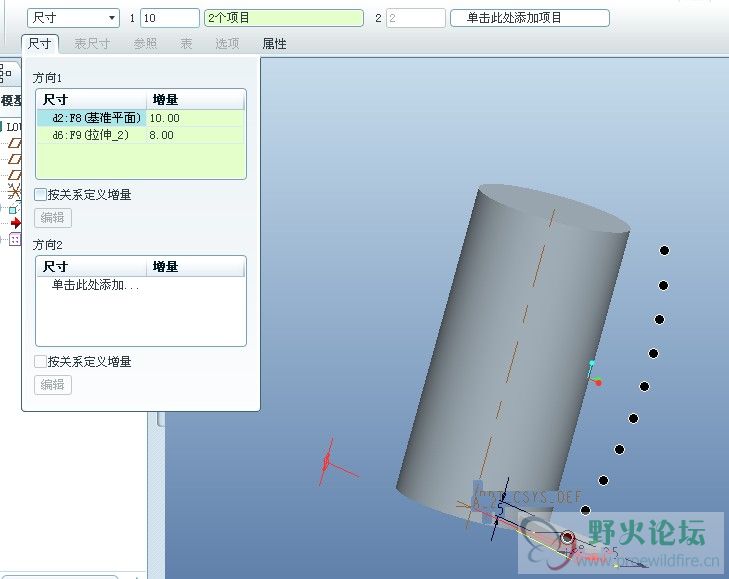

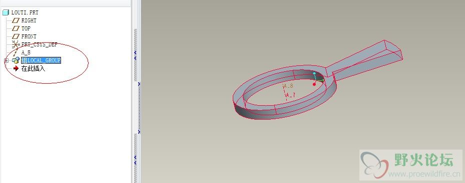

还有这个也是,一直都无法阵列出来,
高手指点迷津。

发表于 2011-2-25 16:45 | 显示全部楼层
缺少一个轴向渐变尺寸,按住CTRL键选择即可。。
