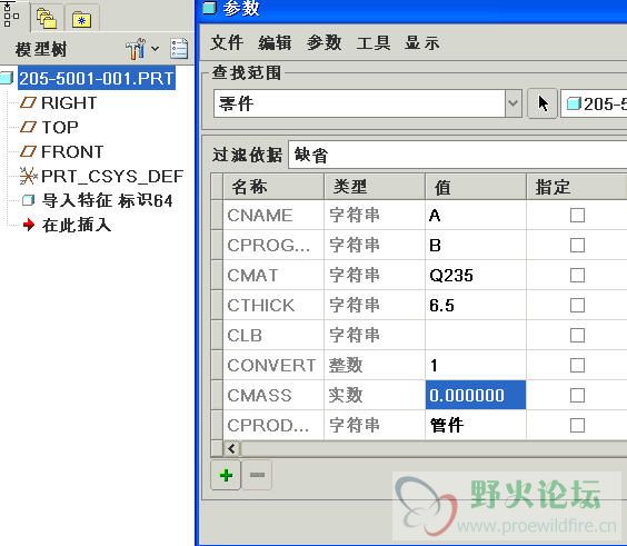

439
535
发表于 2011-8-2 15:55 | 显示全部楼层
继续
但在工具-参数弹出的对话框中质量为零:
期待大侠的帮助、解惑

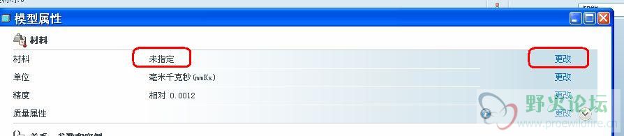

发表于 2011-8-4 14:56 | 显示全部楼层
原帖由 jackren66666 于 2011-8-2 15:51 发表
论坛允许上传的图片容量是多少啊?因为容量的原因,一个帖子只能分成几个楼层来发布了
我也有楼主相同的问题,以前WF3.0版本的能显示,现在WF5.0的却不能显示了:
分配了材料
107580
模型分析时也出现了质量 ...
把材料更改为未设定,你肯定是把产品设定为铁了。
[ 本帖最后由 lyx0757 于 2011-8-4 15:02 编辑 ]

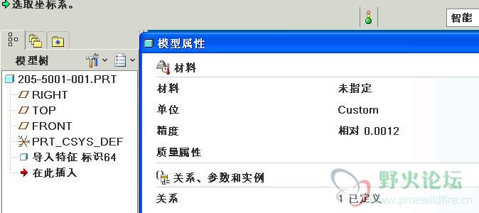

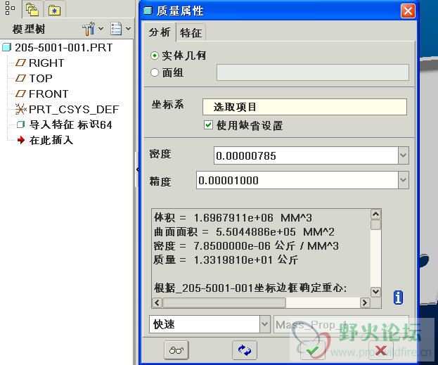

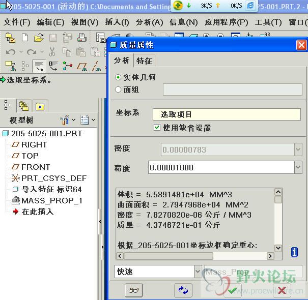

发表于 2011-8-4 16:02 | 显示全部楼层
回复楼上的朋友:
如果未设材质,演示的结果:参数对话框中的质量显示还是0.0000
图1:不设定材料(原来设定材质也显示不出质量)
图2:设定模型的密度
图3:计算模型的质量
图4:参数对话框中质量显示仍为0.0000
