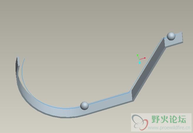

最近在做一个仿真的作业,老师说最好原创,于是自己想了给一个小球初速度,然后沿斜面下滑,然后碰撞第二个小球,第二个小球沿圆弧运动的过程,具体图如下,本来以为弄个槽设计,启用重力就OK了,可装配时发现一个大问题,这个第小球怎么装配?,选择圆柱装配?可是轴是弯的,轴应该是先水平,后斜面,最后又水平了。不知道怎么定义了,,,,求教高手

你这个有尖角,仿真起来不方便,建议改成圆角
第一个也可以用槽连接啊,干吗选圆柱呢

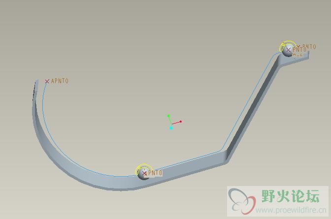

第一个球能运动了,也能运动到第二个球的圆心位置了,可是不发生碰撞?为什么?

看看两个球能不能用凸轮连接?
http://www.proewildfire.cn/thread-2715-1-3.html
看看这个帖子是怎么实现的

恩。。刚开始以为是槽链接,后来和同学讨论用了凸轮链接,问题解决拉,谢谢楼上的
