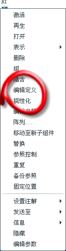

如题,单击右键没有编辑定义这个选项,这个要怎么去编辑他的约束呢?

发表于 2011-2-23 15:52 | 显示全部楼层
向组件添加元件时,
总是以已装配的某个元件作为参照启用约束条件。
在模型树中不是右击组件,
而是右击需要重新约束的元件,
你需要的编辑定义菜单就来啦!

 楼主| 发表于 2011-2-23 16:06 | 显示全部楼层
我知道是右键单击元件。可是出现这样的情况啊。

发表于 2011-2-23 21:40 | 显示全部楼层
把 你模型树展开截出来看看

发表于 2011-2-24 13:09 | 显示全部楼层
先按ctrl+A,再右键

发表于 2011-2-24 13:26 | 显示全部楼层
组件类型
模型树上如果显示是子组件的话,就没有显示编辑定义
