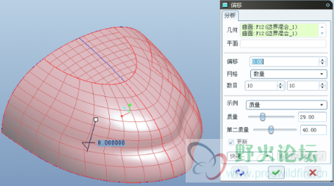

如题,小妹想问下如何直观显示曲面的质量呢,曲面质量好坏对神马有影响呢,下面这个图的曲面,书上说网格没有收敛算好曲面,这网格表示什么呢,这个问题比较笼统,希望有经验的朋友赐教,谢谢了。。。。还有什么其他工具可以看出曲面质量好坏呢

肉眼观察,
第一看斑马线
第二看着色曲率分布的均匀程度
这两点是评价g2以下曲面好坏的基本要素
曲面质量的优劣直接影响曲面的偏移大小及加厚值(肉厚),也影响偏移及加厚后的外面表面质量,一般的钣金工业,小家电外壳注塑达到g2基本满足他们的表壳要求。
进阶知识,
如果是汽车,航天工业,潜艇,就要更高的曲面质量(g2~g4),因为这时曲面质量影响了模态分析的结构(一个零件的物理稳定性)还与流体动力学相关,有机会可以去接触一下ansys,proe也有流体动力学外挂,你可以做出不同质量级别的曲面然后去分析,你会明显发现曲面质量对这些方面的影响。
