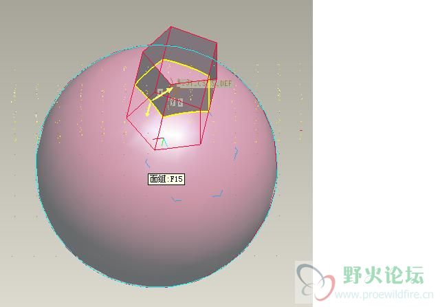

曲面合并,如图,
为何合并之后,曲面只剩半个了

发表于 2008-5-25 18:22 | 显示全部楼层
你复制的时候··只选半个曲面··你选的时候用网格可以看到是否选全部曲面

发表于 2008-5-25 19:13 | 显示全部楼层
那上面有箭头,可以调整成你想要的。

 楼主| 发表于 2008-5-25 19:49 | 显示全部楼层
试过了,没用

发表于 2008-5-26 20:16 | 显示全部楼层
从你的图上来看,上面的那个球面与五边形的面已完全合并,剩下的半边球是因为本身那就是一个半球面。与合并无关。
