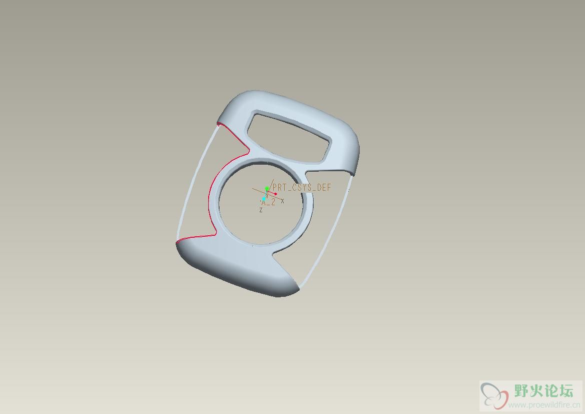

我这个是MP3的外壳,怎么修剪不掉两边那多余的两条线(也就是图中红线剪切不掉的地方).告诉知道什么原因告诉我.我附上prt.谢谢了.

楼主的曲线可以用层把它隐藏起来,再保存了层状态就好了,每次打开的时候就不会显示那条线了!

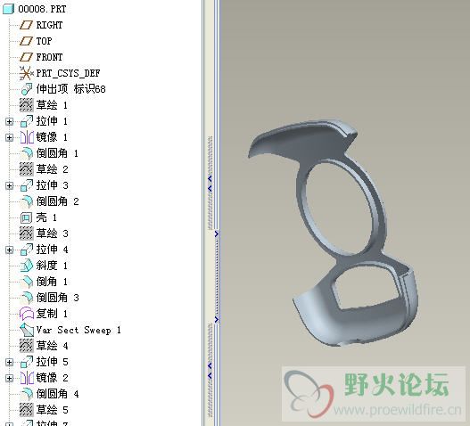

楼主要的是不是下面的这种效果?
