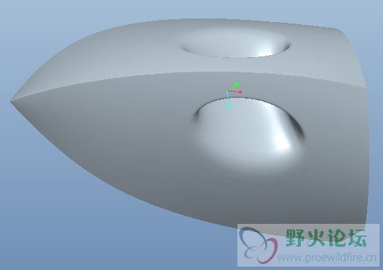

求高手帮忙下

先说如果生成厚度。
有几种办法,
1:实体化曲面,然后抽壳
2:直接加厚曲面
3:偏移曲面,然后实体化。
再说你这个图
你这个是熨斗吧,中间的地方怎么那么锋利,那里是不是要约束成法向分中平面的,而你的没约束?

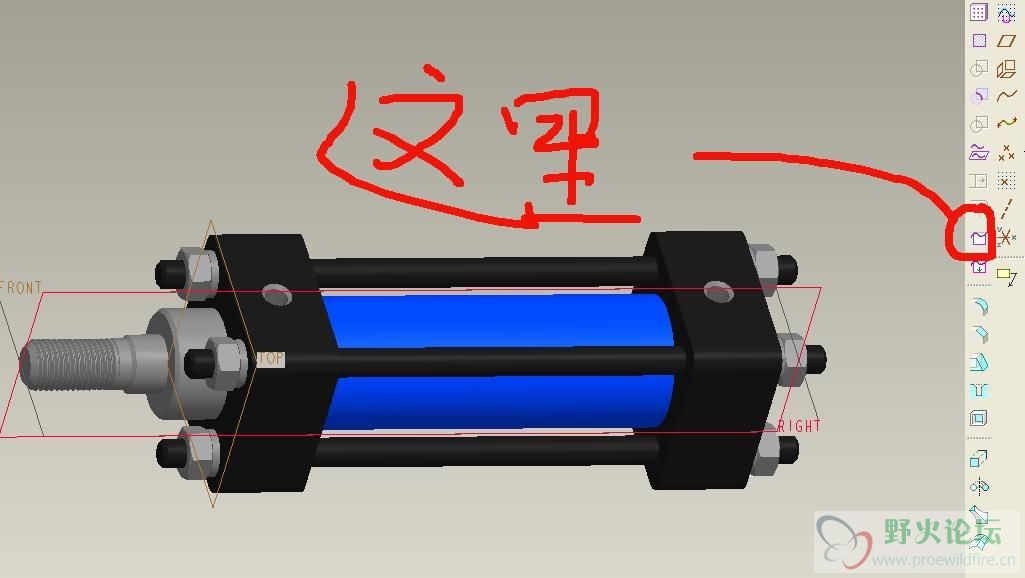

lz你要的东西在这里

抽壳,或者复制所有外表面再加厚

你们说的,我都试过了,抽壳,加厚和仿移,都不行
那位好心的大哥发个PRT文件吧

直接加厚而不是实体化不就完了?

那个手柄曲面加厚不了
发表于 2011-2-23 17:23 | 显示全部楼层
那是曲面有问题,相当于是不能抽壳.应该是有三角面的原因.

加厚不了就是曲面没做好

应该是你的曲面没有做好的缘故呢.........
