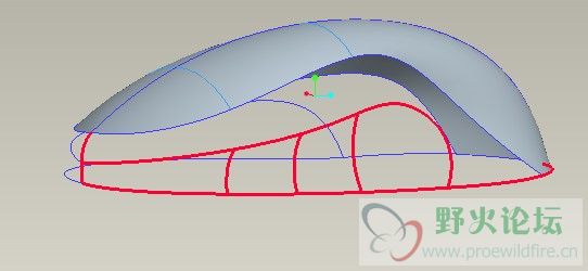

各位高手我在做边界曲面时 系统提示:边界曲线不形成一封闭环是怎么回事,本人是新手还望高手们指点

看看是不是哪条线没连上

解决了  现在用了造型中点捕捉 所有的线都连上了 曲面也成了 但是为什么用草绘画的线一直会提示:边界曲线不形成一封闭环 呢?是不是草绘上的连接点是虚点?

估计是你参照没整对,草绘最好选建基准点与你的绘图平面相交,在画的时候选这个基准点作参照,端点捕捉上就差不多了
