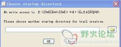

我用的是3.0的  刚刚装上还能运行,过些日子就不行了。出现这样的对话框。 proe求助.jpg 但是莫名其妙有时候也能运行。

不要设置任何中文路径

 楼主| 发表于 2011-2-27 17:57 | 显示全部楼层
谢谢  好像有效果也

启动时提示no write access to或"没有写入权限"的原因和解决方法
http://www.proewildfire.cn/thread-945-1-1.html
