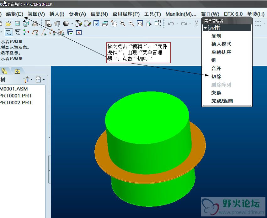

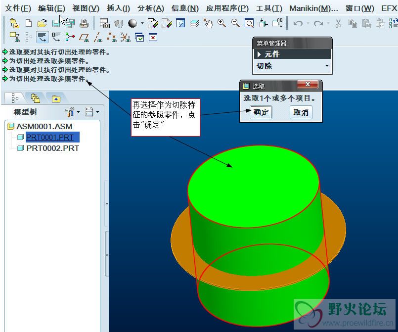

今天也要做一个这样的操作,度娘到野火论坛来了。
在组件模式下,利用一个零件作为参照来切割/切除另外一个零件,是可行的。
步骤如下:
1. 先做出相关的二个零件、并组件模式下放置好(按照次序选择3张图片,但发帖了顺序就乱了,调整几次都没成功

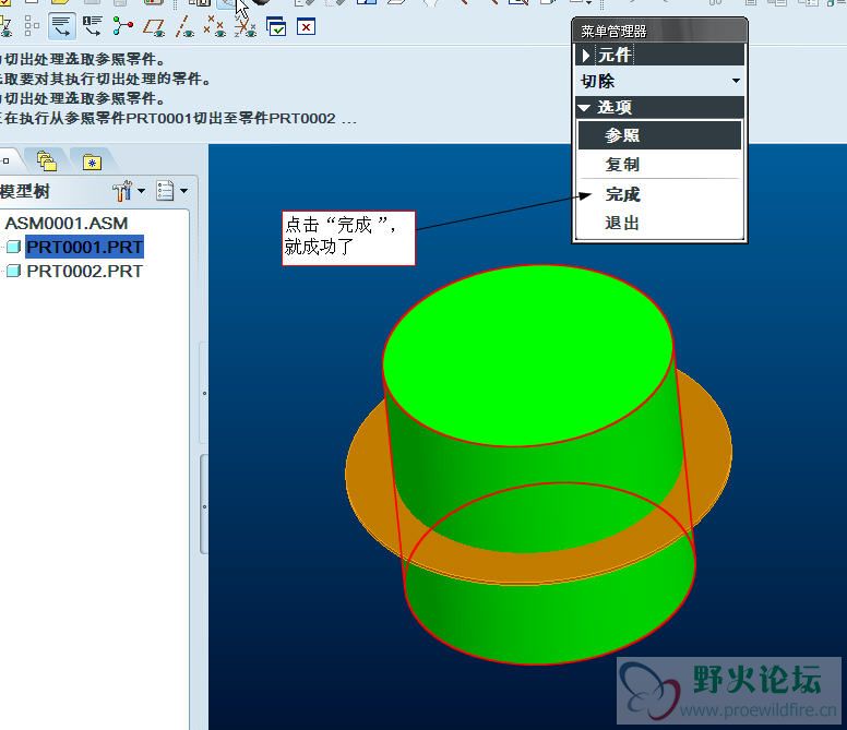

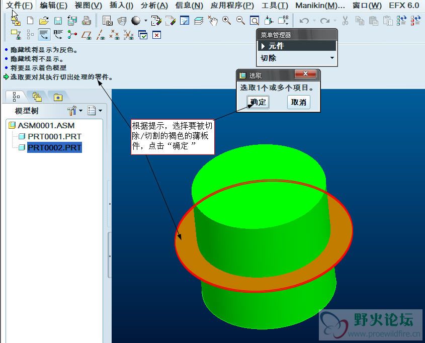

发表于 2016-3-2 19:12 | 显示全部楼层
2. 根据图示的步骤,

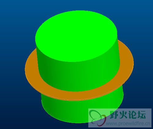

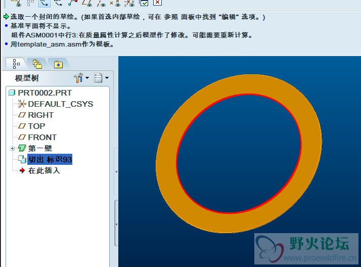

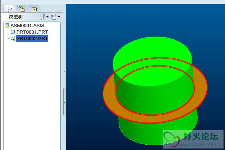

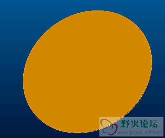

发表于 2016-3-2 19:15 | 显示全部楼层
2. 根据图示的步骤,
组件模式时切割的结果:
打开被切割的零件,看到切割的结果:
