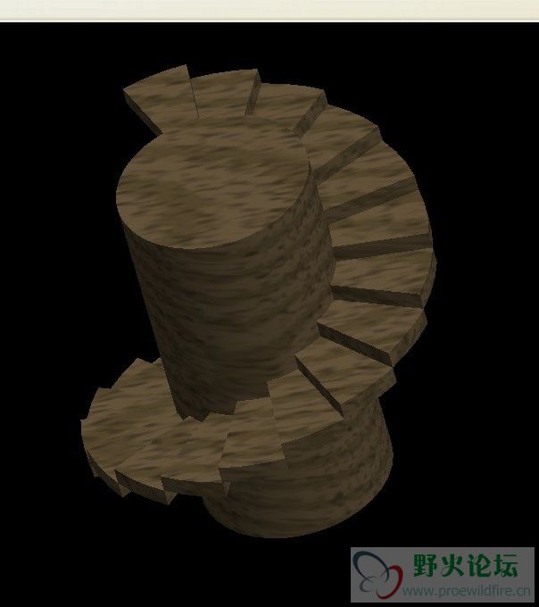

[求助] 旋转楼梯问题??

发表于 2011-3-4 08:53 | 显示全部楼层
我捣鼓了半天,弄出来的东西,跟楼主一样,郁闷……

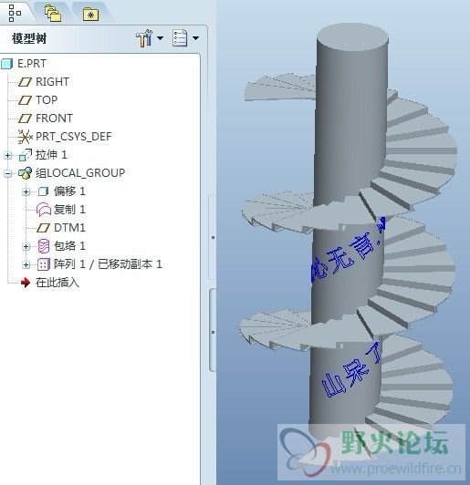

发表于 2011-3-4 15:59 | 显示全部楼层
阵列的时候驱动尺寸选择错误。
选择那个29.57,增量改成18
按住ctrl键,再选择那个2的尺寸,增量改成5

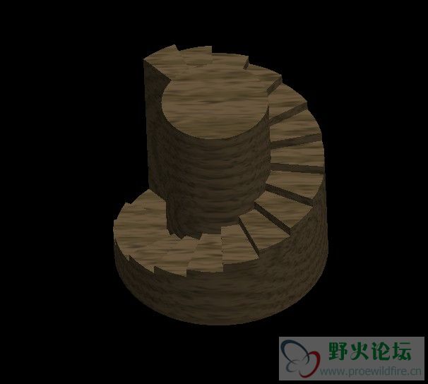

发表于 2011-3-4 19:48 | 显示全部楼层
上午没琢磨出来,晚上有弄了一会儿,终于出来了,感觉很不错啊,哈哈

发表于 2012-4-9 06:30 | 显示全部楼层
可以将新的基准面和楼梯特征组合成组,然后再尺寸阵列,就可以了。
