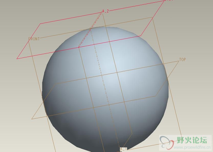

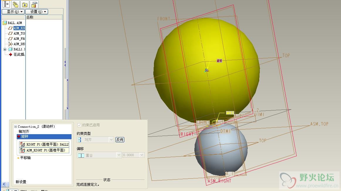

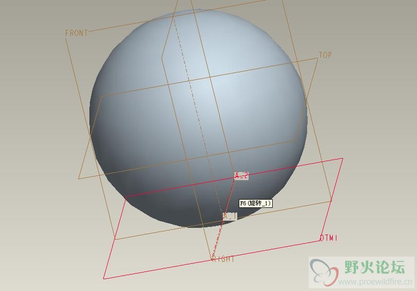

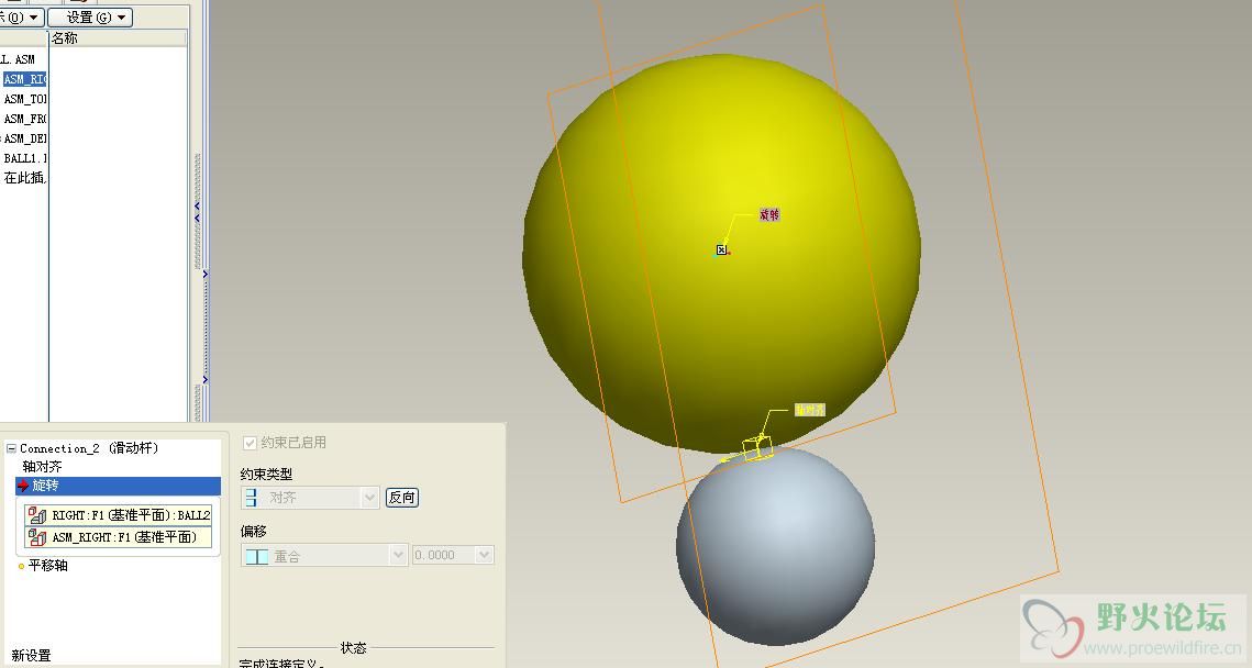

lz  你的问题可以这样做,可以在曲面的外表面做个平面与曲面表面相切,两个物体都做切面,再在曲面做个曲面的切线(轴线),两个都做,在约束的 时候是两个表面的相对运动设置为滑动杆,面贴合和同轴,这样就好了,问题解决了 1.jpg 2.jpg 3.jpg 4.jpg
简单的曲面 拿去做参照吧
