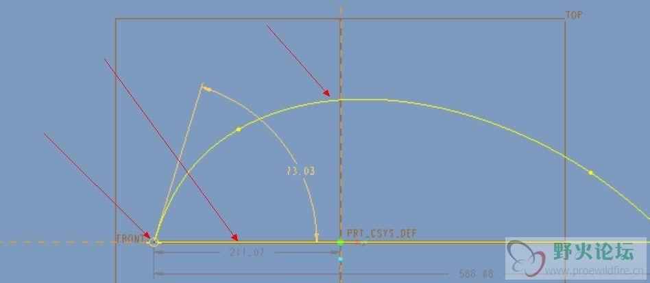

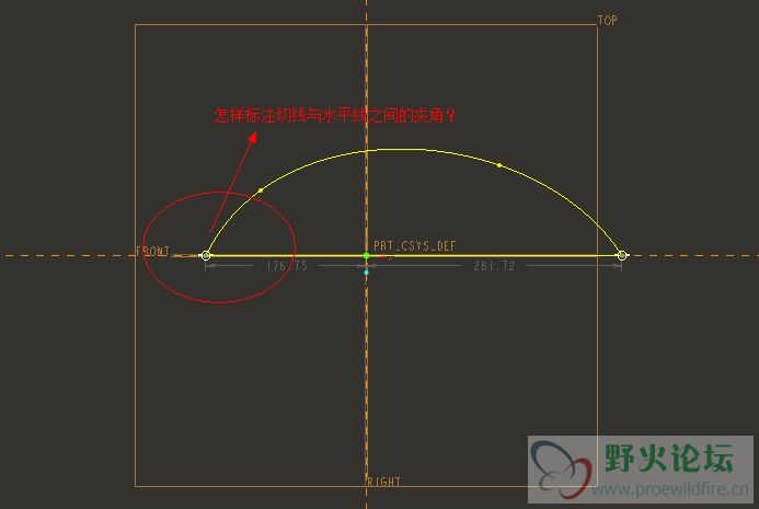

图片中夹角怎么标注??

发表于 2011-2-22 15:30 | 显示全部楼层
做条辅助线啊!

 楼主| 发表于 2011-2-22 16:44 | 显示全部楼层
回复 2# yfko999 的帖子
在交点处作一条切线??

看图你那线应该是样条。
那就是样条标注了,箭头指的两根线和一个点,一次点击(或是随便),就可以了。

 楼主| 发表于 2011-2-23 21:32 | 显示全部楼层
回复 6# hxy369 的帖子
非常感谢,解决

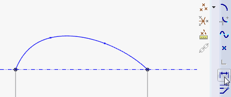

发表于 2011-7-30 21:12 | 显示全部楼层
回复 5# hehaihang123 的帖子
样条的时候可以标记成功,圆弧的时候不行,提示“不能建立指定尺寸”,请问是圆弧不能这样标记,还是有其他方法呐?
