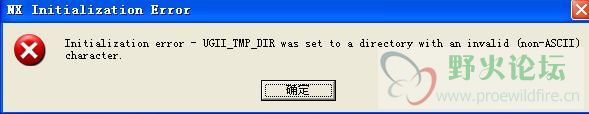

各位大虾
我照着网上教程装UG4.0
但装完打开一出这个错误
谁帮我解决

1.查找你机器的“网络标识”(计算机名称)。方法是,鼠标在桌面上点 我的电脑--->属性(反键)--->网络标识--->完整的计算机名称,把名称抄下备用。当然,如果你已经知道你计算机的“网络标识”,这一步可以不做。
2.把光盘上的UG4.0目录拷贝到你的硬盘,进入该目录,把crack下的文件ugnx4.lic的只读属性去掉(鼠标点该文件-->反键-->属性,把“只读”前面的勾去掉)。用记事本打开nx4.lic, 将第1行中的jf用你机子的网络标识(计算机名)替换,例如我的机子网络标识是zhou,则改为SERVER zhou ANY 27000(原来为SERVER QH ANY 27000),改好后存盘备用。
3.进入光盘ugnxflexlm目录,运行setup,在安装过程中会提示你寻找license文件,点击NEXT会出错,这时使用浏览(Browse)来找到你硬盘上存放的UG\nx4.lic文件就可以了。继续安装直到结束,目录路径不要改变,机器默认就行,(也可放在其它的盘里)。
4.进入光盘UGNX4.0目录,运行setup开始安装,并选择custom方式安装,选取所有的模块 ,再往下,会出现语言选择画面,请选择 Simplified Chinese(简体中文版),按提示一步一步安装直到结束。(最好也不要改变安装目录路径)
5.在运行UGNX前,一定要先运行lmtools.exe,启动服务程序。你可以从程序栏运行它;也可以进入C:\Program Files\UGS\Unigraphics NX\UGFLEXLM\lmtools.exe运行。然后,再运行Unigraphics,一切OK了,呵呵。如果你忘记运行lmtools.exe,会出现找不到服务器的错误提示,进不了UGNX,到时你不要找我哦!!!
6.虽然现在你的4.0可以用了,但是你还是缺少数据的输入和输出,请把NX4.0文件转换文件夹里的8个文件拷贝到C:\Program Files\UGS\NX 4.0目录下就OK了~~!!!
按上面的方法再试一下··我按这个方法可以安装
