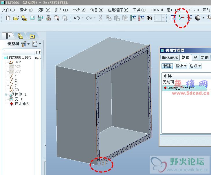

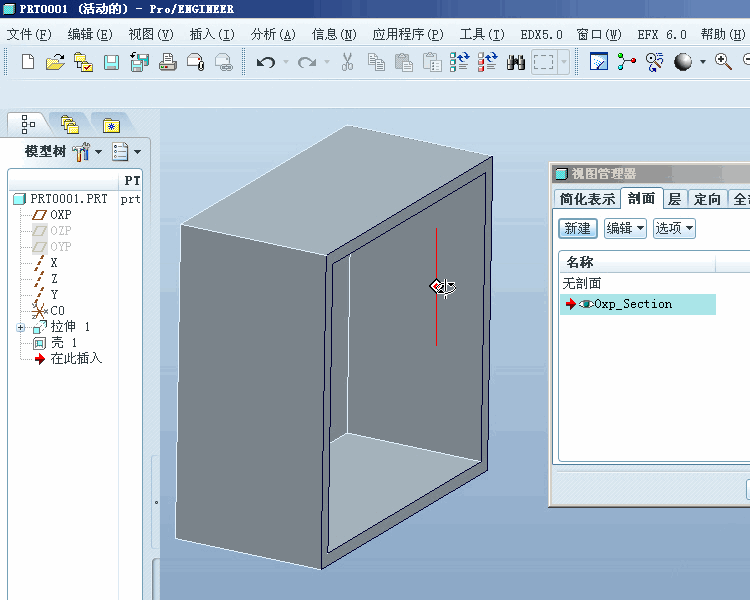

当关掉“旋转中心”开关后,使用鼠标中间旋转模型时,旋转中心会自动捕捉到距光标最近的模型表面上。
但是如果模型中定义并打开了剖面显示,旋转中心却无法穿过剖切掉(未显示)的模型部分,捕捉到剖面上或者剖面后面的模型表面(内表面)上,有时候会觉得很别扭。
有没有哪个选项是控制这个的呢?
叙述的比较拗口,我就是想,怎么设置能够实现——打开剖面显示后,让旋转中心自动捕捉到剖面上或者剖面后面的模型表面(内表面)上。

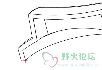

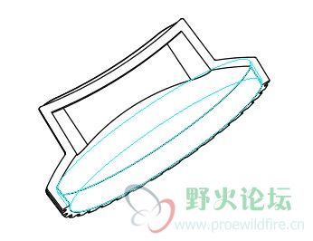

发表于 2011-2-21 16:48 | 显示全部楼层
滑鼠点到哪里(扫过时亮显的特征或几何)旋转中心就在哪里,甚至可以先选中几何

 楼主| 发表于 2011-2-23 13:10 | 显示全部楼层
原帖由 hxy369 于 2011-2-21 16:48 发表
93546  93547
在我的模型中试了一下,有时候好用,有时候不好用。
高亮后选中某一条边或者某个顶点,有时候旋转中心能落到上面,有时候还是会落到剖面前面隐掉的部分上面。
还是没抓住真谛……
