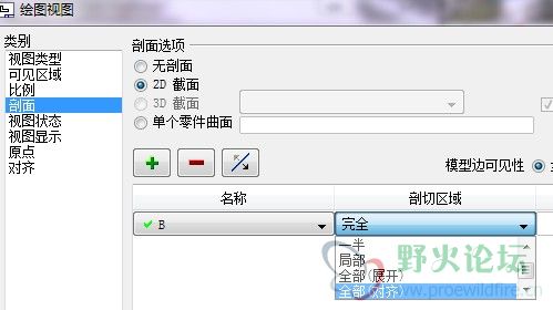

proe工程图 旋转剖 没展开!什么原因,怎么解决,我看了机械制图教材,里面旋转剖是展开的!

选中视图,右键/属性,如图位置设置

注意一下几点:
1.绘制的旋转剖面线的方向
2.将绘制旋转剖的视图属性设为一般
