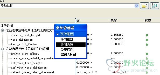

4.0绘图选择改完后怎么保存啊?
怎么才可以永久保存设置?
求助~

你截图右上角不就有保存按钮吗,保存后在 config.pro 调用
drawing_setup_file D:\Program Files\peizhi\gb.dtl——设置工程图配置文件

感谢你~我在试
