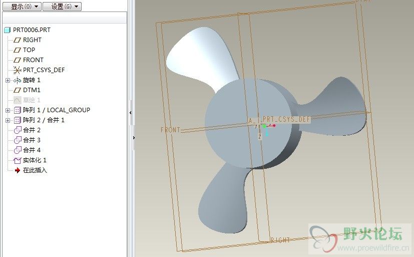

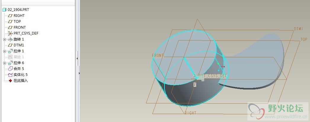

发表于 2011-2-19 20:54 | 显示全部楼层 |阅读模式
这是原图,请高手帮帮忙
这是原图,请高手帮帮忙
这是原图,请高手帮帮忙
发表于 2011-2-19 21:46 | 显示全部楼层
你把画风扇叶片的所有细节做成一个组,再阵列试试,应该可以。
再者你可以用旋转复制命令试试看
发表于 2011-2-19 21:59 | 显示全部楼层
用轴阵列试试
135
179
发表于 2011-2-19 23:33 | 显示全部楼层
草绘特征前,选参照面时建立角度基准面,完了用轴阵列
 楼主| 发表于 2011-2-20 09:55 | 显示全部楼层
问题解决
我是用全部曲面先做--最后在结合-实体化
