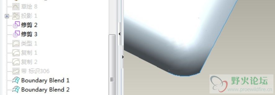

[求助] 五边面求高手帮助 PROE4.0
发表于 2011-2-19 16:02 | 显示全部楼层 |阅读模式
万分感谢
5b.prt.rar
77.25 KB, 下载次数: 43
5B.rar
12.98 KB, 下载次数: 31
 楼主| 发表于 2011-2-19 16:03 | 显示全部楼层
和三面要求相切,和最下的线要求约束垂直
582
186
1139
发表于 2011-2-19 17:06 | 显示全部楼层
你看看吧,按照你的要求来的。图也是4.0的。
