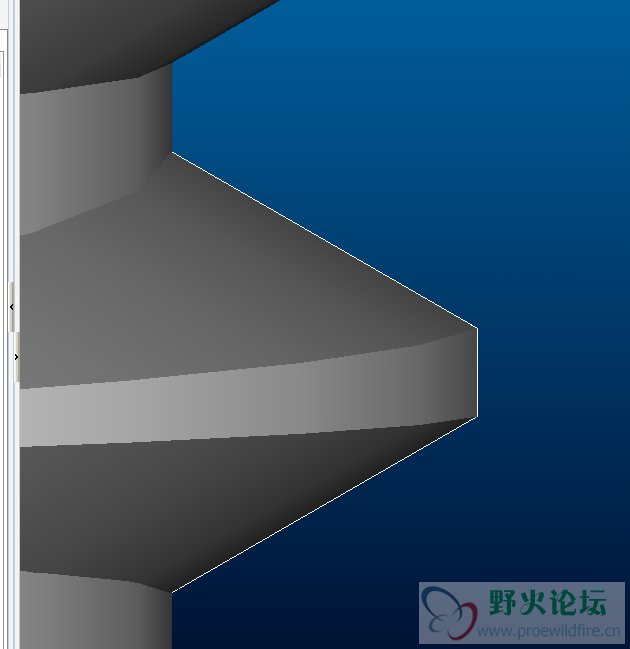

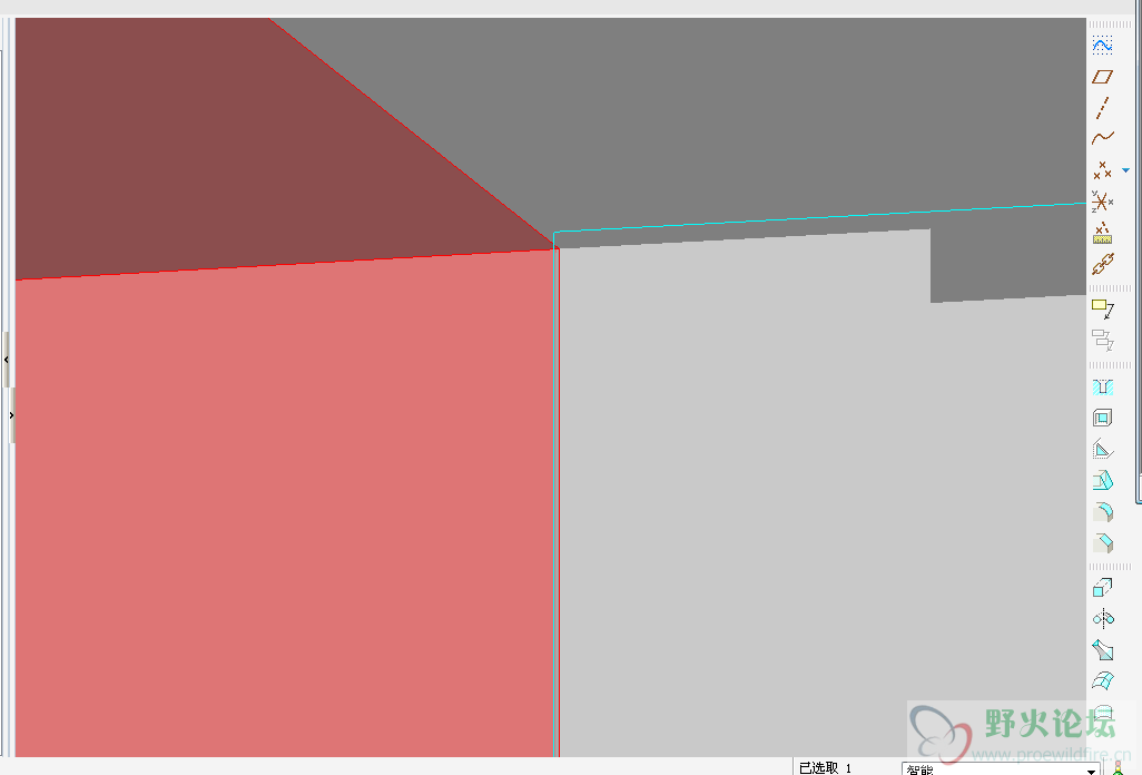

在创建螺纹渐消特征时,渐消的部分与原螺纹之间接触有问题,存在一块白色区域
如下图
放大后
个人认为接触处模型没重合好
请问怎么解决?

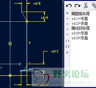

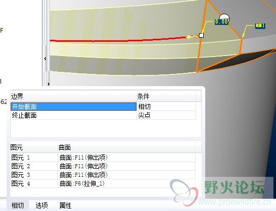

设置截面的边与相邻曲面相切即可(图1)
但最好不要用混合来做螺纹收尾,螺旋扫描即可,做轨迹如图二之一种(弧或斜线)
