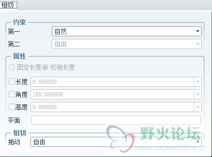

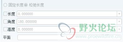

怎么才可以修改里面的 角度和长度?

选中一条线,然后点其中一个端点

你要先选择你要修改的曲线的端点再去选择曲线修改命就可以了

只有在对线设置连接为相切等时才能对长度等进行设置,连接为自由时这几个选项都不能设置

好的 我改到了 谢谢大家~
